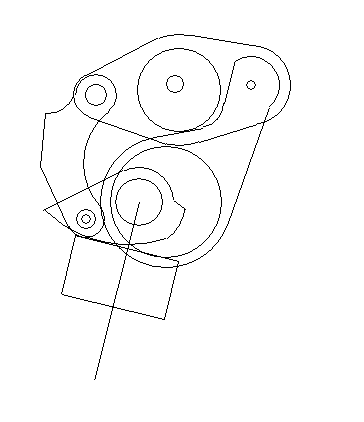

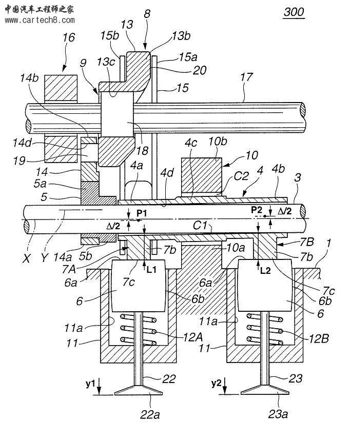

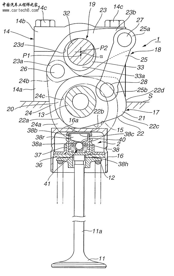

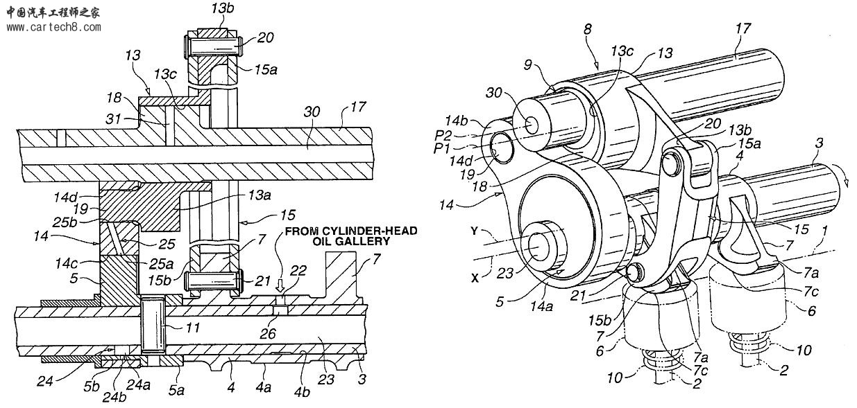

日产的这项VVEL技术说是很先进,其实从原理来讲并不复杂,结合以下的几幅图大家可以很快就明白其
中的机械原理。以下面第一幅图为例图说明。
   VVEL中有两根偏心轴,下面的是发动机正时传动驱动的,上面的用步进电机驱动,为了区分将下面的
命名为偏心轴A,另一个为偏心轴B。偏心轴A提供开启气门的驱动力,实际上偏心轴A不能直接驱动气门
,它的型线不符合气门运动的型线,偏心轴A提供的驱动力必须经过加工转化才能符合要求。如何转化的
呢?大家以转动偏心轴A为出发点分析传动路径。偏心轴A旋转带动连杆A,连杆A带动摇臂以偏心轴B的大
圆心摆动,偏心轴B不动,摇臂通过连杆B带动摆臂摆动,由于连杆A做往复运动,所以摆臂有一个恒定的
摆角,图中我们看到摆臂是驱动气门挺柱的部件,气门挺柱顶端与摆臂接触,摆臂在以某个角度往复摆
动的过程中气门挺柱与摆臂接触的部位分为两个部分,一部分是圆弧,另一部分是渐开线。与圆弧接触
时气门不开启,与渐开线接触时气门开启,显然在渐开线部分的摆角越大气门开启的升程越大。
   如何调节气门升程?如果要增大气门升程,只需转动偏心轴B,使摇臂的右端向下移动使摆臂起始摆
动位置更接近渐开线,这样在渐开线部分的摆角增大气门升程增大。反之则减小气门升程。
例图
例图

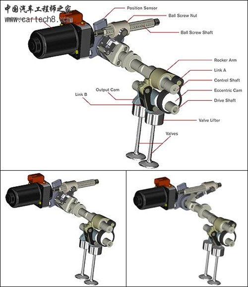

动画解说
日本网上的,他做的有些错误,但基本如此

问一下,看了看LZ的说明,有个疑惑。偏心轴A不是做的整周运动么?那样的话,到底是怎么回事呢?

LZ把专利上的图贴过来,至少证明看过了。
Nissan是把VVEL可变气门行程和C-VTC连续气门正时技术一起放在发动机上的。

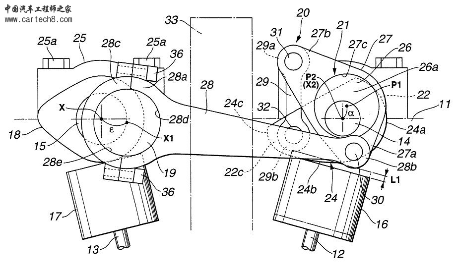

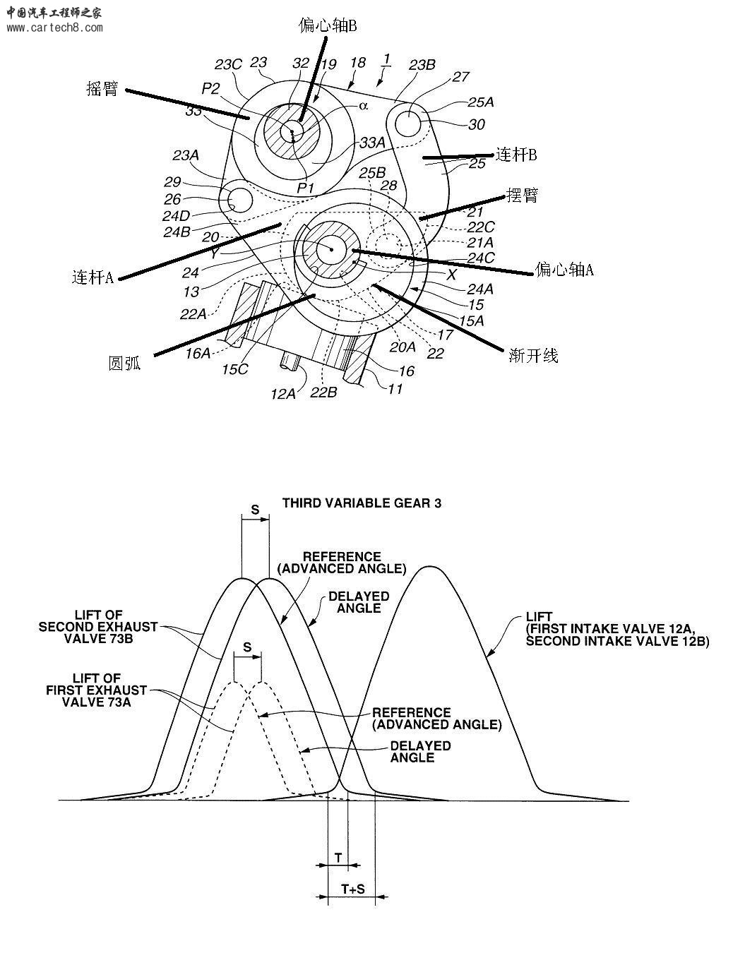

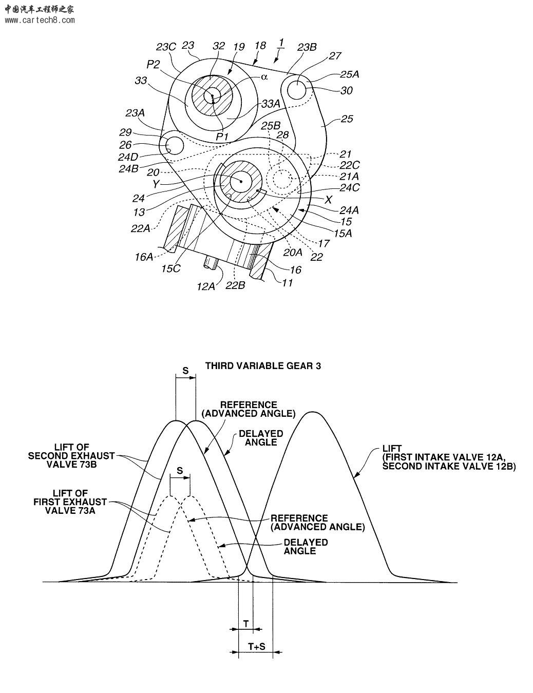

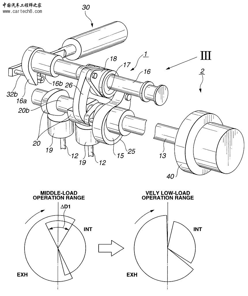

我在网上找的几张图
