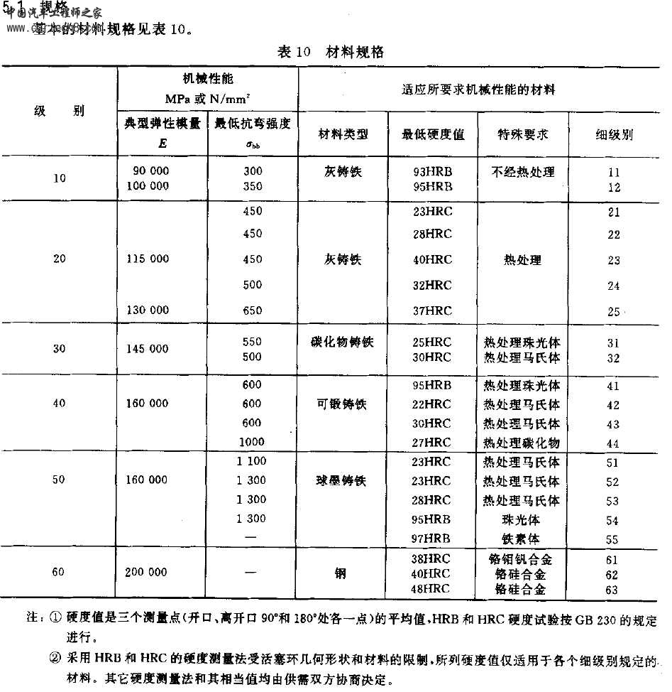

请大侠们,指教对于活塞环的材料规格中的级别和细级别是什么意思,非常感谢!
发表于 28-7-2008 16:28:10 | 显示全部楼层 |阅读模式
请大侠们指教对于活塞环的材料规格中的级别和细级别是什么意思,非常感谢!
发表于 30-7-2008 08:39:03 | 显示全部楼层
活塞环级别
这个级别在大部分公司用的很少,也就是不同材料类别的意思
比如10级别的称为K1;20级别的称为GOE13;30级别的应该是F14,40级别的是KV1或KV4

哇!发动机制造高手,你好,金属材料级别和细级别是如何判断的?有没有相关的解释或标准,谢谢!
发表于 30-7-2008 20:46:39 | 显示全部楼层
按照资料的说法,为企业之间达成的规范,各活塞环厂都有这方面的标准。你需要联系活塞环厂家才能得到。上面规范了具体的材料成分,材料特性等要求。很详细的。只是这个标准不详细而已。
