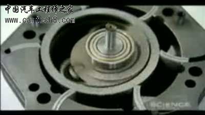

有点像气泵,什么原理我不是很清楚,请高人指教!

设想得很巧妙:
但是,密封问题无法根本解决。
正如所有的转子发动机一样,密封是老大难和终生问题!
这问题不解决,没门。
可靠的环式密封式传统发动机具有生命力的优点之一!
所有转子发动机的致命弱点都是,密封不可靠!且终生不能解决!

怎么有点像液压上的叶片泵
发表于 15-11-2009 15:27:30 | 显示全部楼层
发动机不是叶片真空泵,很大的力度下,不久就能让滑动密封片磨坏的,你注意到它有切向摩擦力的
