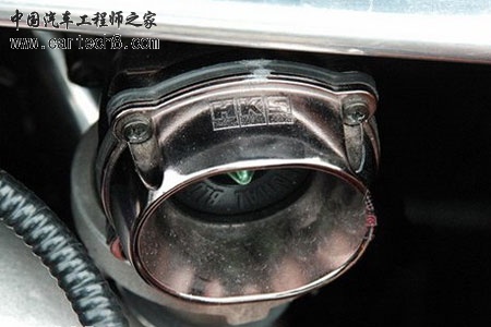

改装车特有的“呲……”声是涡轮增压发动机的卸压阀在卸压时所发出的声音,可以说,所有的涡轮增压发动机都会产生这种声音,只不过对于日常民用车而言,厂家在设计时会将这种声音作为噪音来处理,尽可能地将它降低。做法是将压力泄到进气歧管内,因此噪音很小——这种泄压方式叫做内泄式。
HKS外排式泄压阀
    对于装配涡轮增压发动机的普通民用车而言,不仔细听一般都无法觉察到有卸压时的“呲呲”声。这就好比对于普通民用车,发动机噪音和隆隆的排气声是属于负面参数(而高性能车有时则可以强调这种声音),原厂设计时尽可能的将这种声音消除。而对于喜欢驾驶乐趣的车友,这种声音则成了激发其驾驶激情的催化剂(我们经常看见很多车的排气管被改得像炮筒一般,声音也隆隆的震天响)。

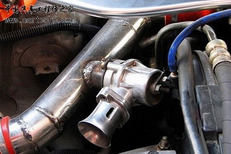

泄压阀安装在进气管中

    这时,就需要在进气管道中加装一个卸压装置,来卸掉管道中来自进气涡轮压缩后的多余高压空气。实际上泄压阀就是安装在进气管上一个阀门,用以控制增压压力。泄压阀的开闭由ECU(电子控制单元)操纵的电磁线圈控制。ECU会根据涡轮出口增压的压力高低来做出判断,一旦压力超过临界值时,就会对电磁线圈进行通电或断电控制,从而开启或关闭泄压阀。
    当卸压阀关闭时以保证进气管内有足够的进气压力为依据,当阀门打开能将多余的气体泄到大气中,减轻进气道内压力,保护发动机进气管道。所以我们听到改装车上的“呲、呲”声就是泄压阀在泄压排气时的声音。

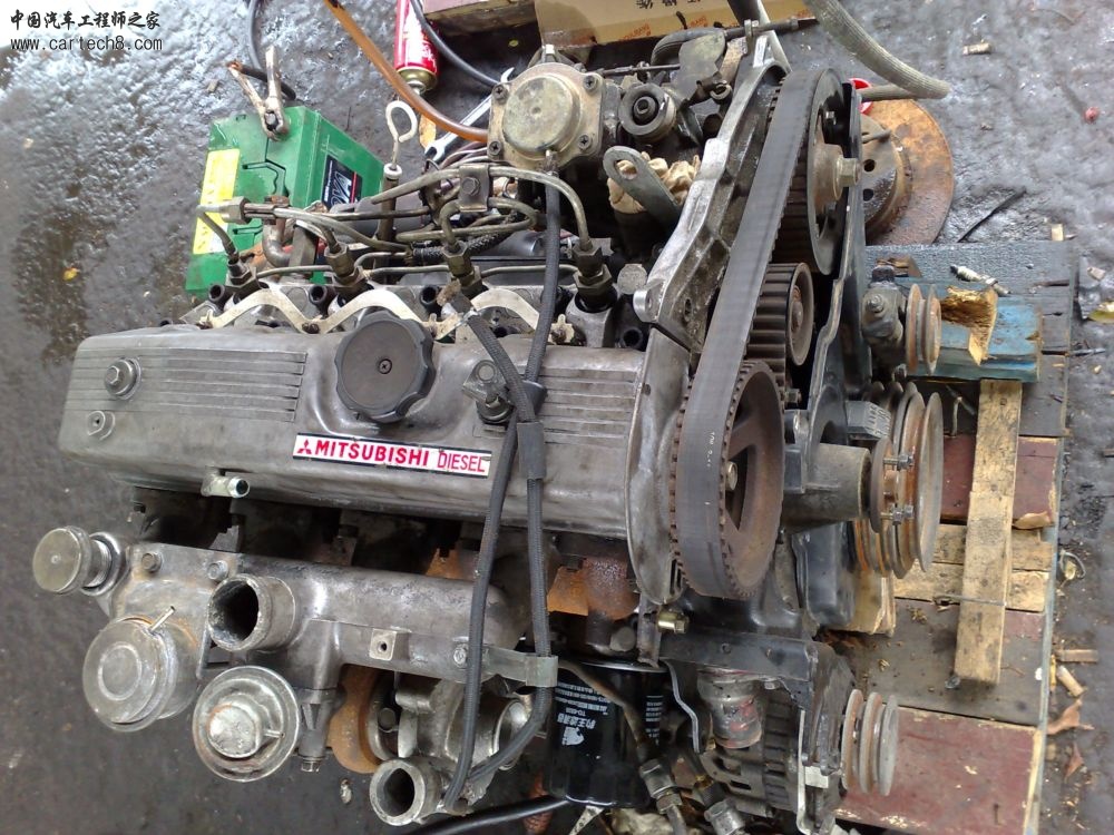

    关于卸压阀 还有几款的柴油发动机《原装》 都有 明天上图
    发表于 19-8-2008 12:22:50 | 显示全部楼层
    卸压伐!!!
    在进汽支管 后面的那个杯状的小东西 也是 卸压伐 原装设计就有!!
