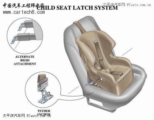

儿童安全座椅上的约束系统

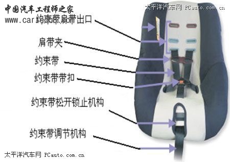

   Child Seat——儿童座椅, 又可称为CRS(Child Restraint System儿童约束系统),1963年研制的儿童座椅,开发设计的灵感来自宇航员的太空仓座椅,这种座椅可以承受太空仓升空和降落的巨大力量而使宇航员免受伤害。儿童约束系统是专门为婴幼儿和儿童乘车设计的,通常是由汽车安全带或国际上通用的ISOFIX装置将专门的儿童座椅固定在汽车后排座位上,有的更有额外的加固带将其与车身严密固定在一起,便于安装又有良好的安全保障。儿童安全系带和独特设计的安全带扣,则以一种舒适妥帖的方式将乘坐儿童的胸腹和下肢固定在座椅上。多方位的调节紧固系统,给予大人足够的调节空间,又提供了不可挣脱的充分保障。儿童约束系统完全排除了人手抱持可能产生的任何失误,也彻底避免了儿童单独乘坐时可能出现的乱摸乱动等各种意外。不论是正常驾驶,还是万一发生事故,都能为儿童提供强有力的保护、缓冲作用。
  儿童约束系统由为儿童提供乘坐或卧躺空间的座椅或床(简称乘卧空间)、将儿童约束在其中的约束带系统以及将整个约束系统安放在车辆上的固定装置等3大部分组成。
