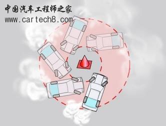

    另一个因为滑胎而容易转向的例子,就是常看到的汽车快速绕一个角锥跑一圈的表演。从一个极端的角度来看,绕角锥可视为过一个极小的360度弯道,而什么跑法可以最短的时间绕完地上的角锥呢?抓地跑法还是滑胎跑法?有看过的朋友一定知道,最快的方法就是开着FR跑车,动力全开让后轮打滑烧烟,而车头几乎没什么动,只是紧靠着角锥慢慢走,但后轮却以极大的侧滑幅度滑胎,几乎是以前轮为圆心后轮走圆周线的姿态绕完一圈,全程只需数秒钟即完成,比抓地跑法慢慢转弯还要快,这正是利用滑胎跑法容易转弯的一项技巧。
FR跑车滑胎绕锥

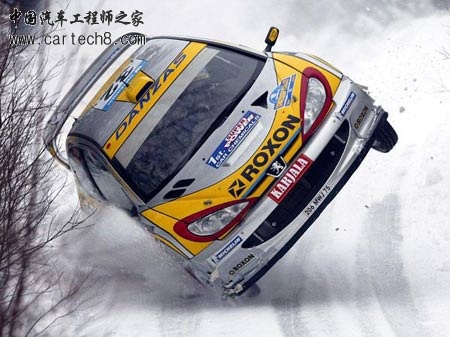

    适合滑胎跑法发挥的场地,就是不干净的路面,例如山路、海边、雪地、沙漠、森林、原野....严格讲起来,以赛车而言,若以定期维护的封闭赛车场为标准(干净)的,其它外头的道路大概都可称为?脏路面。外头的道路通常会有比较多的砂砾、石头、落叶、油渍、垃圾....(再加上风沙、下雪等天候干扰),可以说是相当不适合赛车的环境,且柏油品质也比赛车场来的差,有些道路甚至不是用柏油铺成的,因此需要干净路面的抓地跑法没有发挥的余地,成效不佳,在一些恶劣路况上,如只用小石子铺成的乡间道路,赛车想要不打滑根本不太可能。真实世界的道路不像赛车场的场地如此工整规律,常常是直线短弯道多,路线极为扭曲,还有极为狭小的发夹弯,再加上湿滑的路面....这样的环境并不适合抓地跑法,反而很适合滑胎跑法,车手经常借力使力,利用路面脏容易打滑的特性,让赛车同时在作前进与转弯的动作,面对落差大且多弯的山路特别有效,在这方面最具代表性的是WRC赛车,他们正好是专门跑赛车场以外的真实道路,路面几乎都是脏路面,不论刮风下雨、登山渡水都能见到他们奋勇作战的画面,你可以发现,滑胎跑法是他们常用的技巧。
    Grip抓地跑法的优点在于加速凌利,缺点是转向较差,Drift滑胎跑法的优点是转向较好,但加速较差,而这并非绝对值,而是相对值,遇到复杂的环境会有更多的变量,有些地方甚至得同时融合两种跑法下去跑,实非一句“谁强谁弱”就能下结论的。这两种跑法完全是针对不同环境所衍生的,而优秀的车手会懂得不同路面使用不同跑法,或利用两种跑法的优缺互相弥补以达到最佳的效果。即使是以抓地跑法为主的F1车手,在比赛中一不小心打滑spin,车头车尾掉转逆向,车手也会立刻利用滑胎的技巧作原地回转,以最快速度回到赛道比赛。同样的,WRC车手也并非一路滑胎到底、逢弯必甩,一遇到干净的路面,也会转变成抓地跑法,以最大抓地力的优势驱使赛车高速前进。
