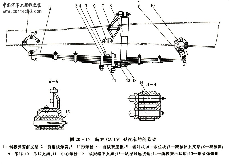

1.(纵置)钢板弹簧式非独立悬架
(1) CAl092汽车的前悬架:
 楼主| 发表于 6-8-2008 12:26:41 | 显示全部楼层
2)EQ1090E汽车的前悬架:

 楼主| 发表于 6-8-2008 12:29:15 | 显示全部楼层
(4) CA1040汽车的前悬架:

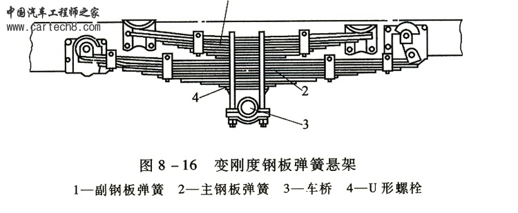

(6)渐变刚度的钢板弹簧

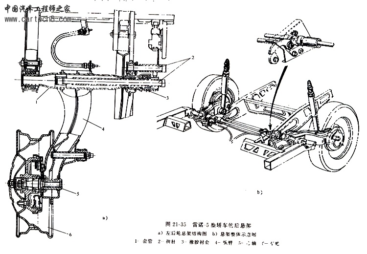

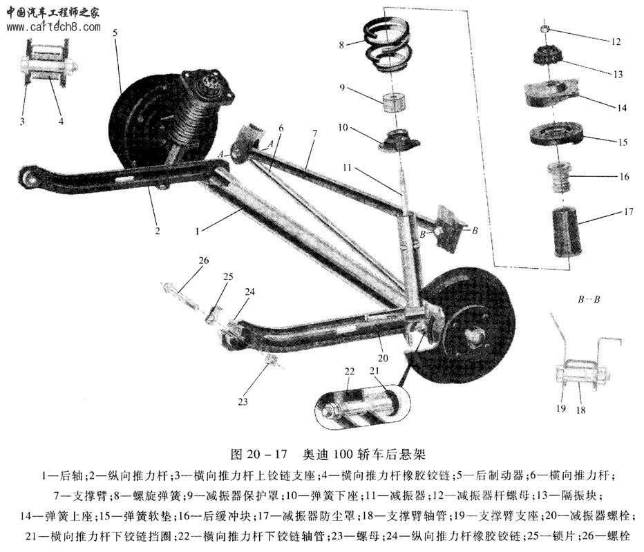

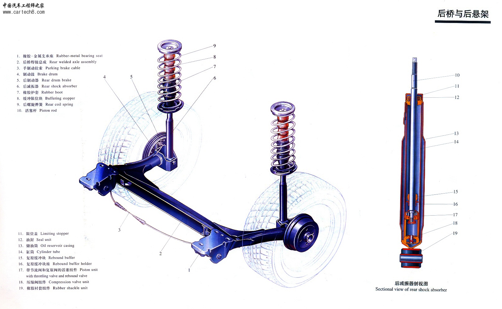

2.螺旋弹簧非独立悬架
 楼主| 发表于 6-8-2008 12:33:35 | 显示全部楼层
奥迪100的后悬架:

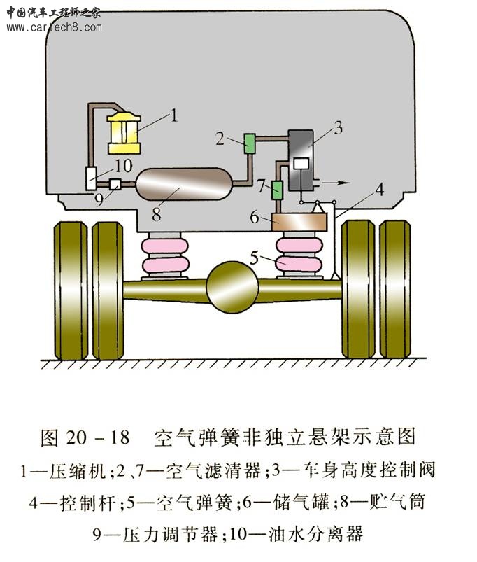

3.空气弹簧非独立悬架

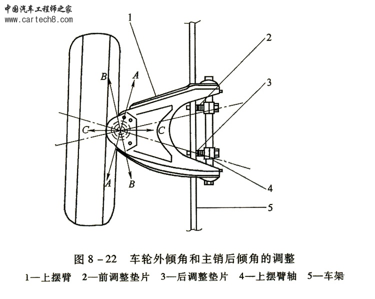

(2)双横臂式:
 楼主| 发表于 6-8-2008 12:40:20 | 显示全部楼层
摆臂不等长:

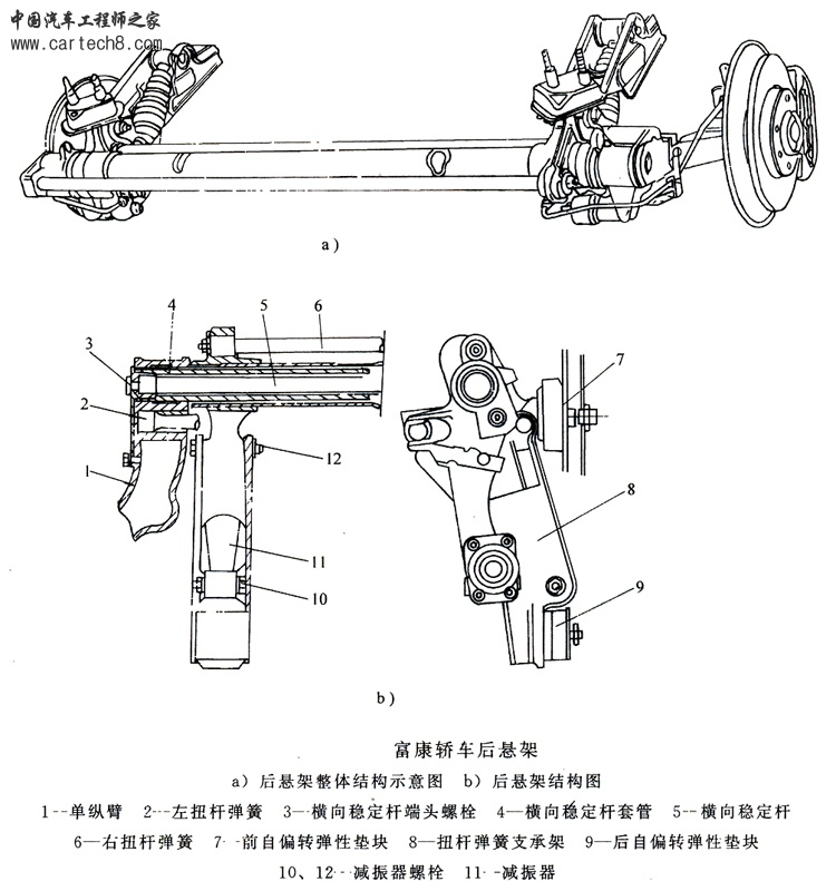

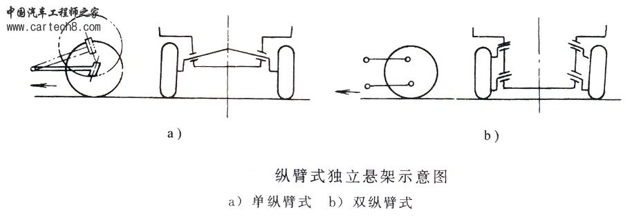

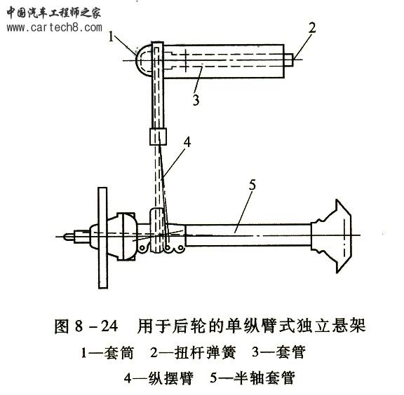

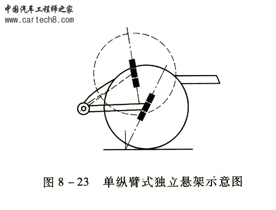

2.纵臂式独立悬架
(1)单纵臂式:
