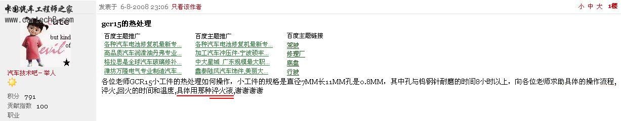

各位老师GCR15小工件的热处理如何操作,小工件的规格是直径7MM长11MM孔是0.8MM,其中孔与钨钢针耐磨的时间8小时以上,向各位老师求助具体的操作流程,淬火,回火的时间和温度,具体用那种淬火液,谢谢谢谢
