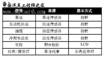

   现代仪表最突出的特点是功能的模块化,通常要组装一块仪表,只需将几个功能模块在定制PCB的基础上联合起来,就可以得到一个完整的系统。长安等经济型汽车的指针仪表一般为独立的模块,提示/报警功能由PCB上的小灯泡完成。SANTANA系列的指针由印刷电路板上的十字线圈驱动,提示/报警灯全部是发光二极管。轿车的仪表板上显示的主要数据、来源及对应显示方式如表1(根据SANTANA2000)。
   可见目前的汽车仪表尚以机械式为主,通讯方式以线束为主。这种模式最大的弊病是过于依赖线束,导致系统复杂。

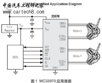

   步进电机驱动芯片MC33970(图1)是Freescale模拟家族的一员,内含6个寄存器,由SPI写入命令状态字,分别是配置/校准寄存器、指针速度寄存器、指针0/1位置寄存器、指针回零寄存器、归零设置寄存器。MC33970的特点:
•兼容MMT认证的两相步进电机;
•指针可停留在4095个稳定的位置;
•最大转角340°;
•最大加速度4500 deg/s2;
•最大速度400 deg/s;
•模拟微步(指针运动12步为1°);
•指针校准与回零;
•SPI控制,16位命令字;
•内部校准时钟;
•睡眠模式低电流。
