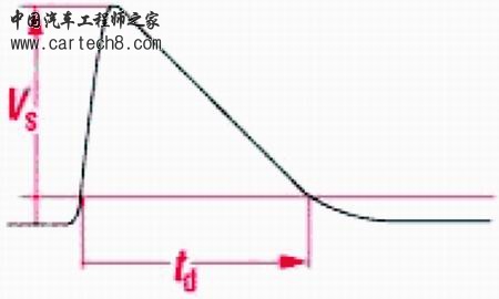

  因为交流电机控制环路无法迅速闭合,断开电池时会产生一个很高的输出电压。这个高能脉冲在汽车内部的中心地带会钳位到一个较低电压。但汽车厂商仍然会告知他们的供应商,在电源输入端需要留有过压余量。这个参数因汽车厂商的不同而不同,一般情况下,轿车的典型峰值为36V,卡车为58V,有时可能会更高。典型的甩负载脉冲持续十分之几秒(图1)。
图1 典型的甩负载高压脉冲的最大值(Vs)为36V(轿车)或58V (卡车),持续时间(td)为几百个毫秒

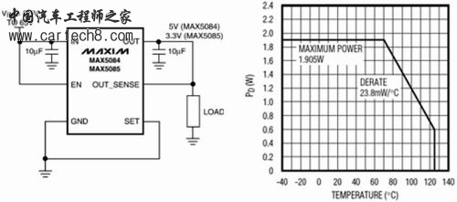

  高输入电压会直接引发下一个问题,线性稳压器不仅能承受特定的高压,还必须在输出低电压、大电流的情况下能够耗散大量的功率。把汽车的13V典型输入电压转化到5V、50mA输出也许不是很困难,因为只有400mW的功耗,在标准SO-8封装能够耗散的最大功率以内。但在过压情况下,36V输入时功率耗散提高到1.5W。
  任何封装功率耗散能力都会在温度升高时下降,因此,在较高温度下耗散如此大的功率势必存在问题。这种情况下,普通的SO-8封装芯片会迅速进入热关断状态,稳压器可能不被损坏,冷却后还会再次恢复,但不满足实际需求的要求。因为我们需要功能电路一直处于激活状态,车载线性稳压器需要先进的封装提高功率耗散能力。
  MAX5084等标准汽车线性稳压器可以工作在整个汽车级温度范围,它具备65V输入范围,50mA的典型静态电流和200mA电流输出。其6引脚TDFN封装配合裸露焊盘,能够在+70℃下连续耗散1.9W的功率。当然,任何封装的散热能力都会随温度的升高而下降(图2),+125℃时,该封装能够耗散的功率仍然高于标准SO-8。其它器件特性包括Kelvin检测选项,可以直接控制负载端的输出电压,通过SET引脚设置3.3V、5V及其它输出电压,还可用于使能控制。如果不需要待机功能,可以禁止器件工作,使典型电源电流降至6mA。
图2 小尺寸、功能强大的汽车线性稳压器

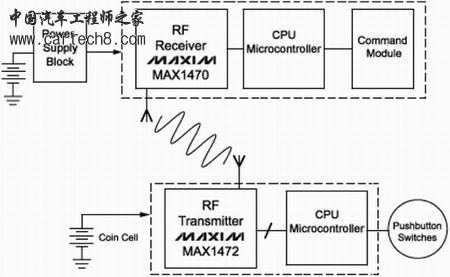

  遥控门禁(RKE)系统的接收器(图3)需要始终保持工作,以便时刻检测遥控钥匙发出的命令。由于不能关掉RKE接收器的电源,要求尽可能降低其静态电流,特别是待机模式下的电流。一旦RKE唤醒,电路必须提供正常的工作电流。
图3 典型RKE系统、包括车内和钥匙端电路
  我们必须通过降低静态电流来优化电源的利用 。除了低静态电流,对内部线性稳压器的要求不算苛刻,只需简单提供输入、输出和接地端,因为接收器一直保持工作,并不需要关断和使能控制功能。我们需要密切关注电源输出电压的设置,一些线性稳压器通过外部电阻分压器设置输出电压,但对这种应用并不理想,请考虑以下情况。

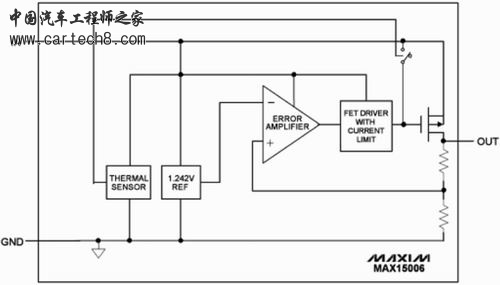

  MAX1470射频接收器工作在3.3V电压,为了降低静态电流,我们不允许电阻分压器消耗较大的偏置电流,例如,最大2mA的电流,这样的话,分压电阻必须在1.65MW以上。可以得到这种芯片电阻,但高阻值会带来其它问题,例如,分压器对失真比较敏感,这可能影响线性稳压器输出电压的精度。
  另外一个使用外部电阻分压器的缺点是:印刷电路板上污垢、灰尘等其它物质的堆积会产生较厚的寄生层。寄生层形成的并联阻抗将使得分压器的高阻日益下降。这种污染的直接后果是输出电压缓慢、持续地变化和静态电流的不断增大。所以,对于固定输出电压的线性稳压器而言,内置分压器是首选方案。
  基于这些考虑,MAX15006线性稳压器是非常理想的选择(图4),采用6引脚TDFN封装,可以耗散1.5W功率,且提供3.3V或5V(或其它数值)的固定输出电压。MAX15006的输入电压范围(最大到40V)允许直连汽车电池,空载时的静态电流只有9.5μA(典型值)。对于1mA的负载来说,在整个汽车温度范围内,最大静态电流只有19μA,当最大负载电流变为50mA时,静态电流为110μA。因为MAX1470接收器的最大供电电流为10mA以下,所以MAX15006的性能完全符合要求。
图4 汽车线性稳压器MAX15006只需少量外围器件,占用极小的电路板面积
