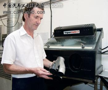

该新型抛丸清理机的商业名称叫“Vapormate 3”,采用手工操作,清理机的外形尺寸为995mm×700mm×700mm,主要用于排气管的重新抛光处理工作,并在检验和进行必要的加工前,彻底清除其表面因受热而残留的氧化层和其他表面污垢。SS管路技术有限公司设计和生产的排气管系统往往比较复杂,生产费用也比较昂贵,其材料一般采用321不锈钢、镍合金或其他特种合金,并通过重新抛光处理,最大程度地延长它们的使用寿命,这显然对提高其经济性具有重要意义。
SS管路技术有限公司的总经理Stuart Barron先生正在“Vapormate 3”型湿式抛丸清理机旁边检视赛车排气管系统
