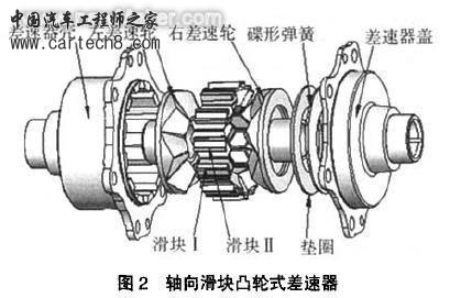

轴向滑块凸轮式差速器主要由差速器壳、差速器盖、差速轮、滑块及碟形弹簧等组成,如图2所示。

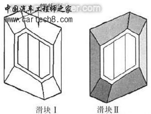

2.1.2滑块
滑块为棱形,其两端分别加有与差速轮相对应的、左右交替的螺旋面。滑块有两种形式,为左右对称的实体,如图4所示,装配时,沿差速器壳内孔表面圆周方向相间地装入轴向槽内。滑块的主要作用是将差速器壳传递来的动力分配给左右两差速轮。
图4 滑块

装配是进行运动仿真的基本保障。通过指定零件各面之间的配合关系,来确定零件的相对位置并完成装配,零件间的配合关系按其装配关系进行设置,配合关系的正确与否直接影响着运动仿真的结果。在零件装配过程中要按顺序进行,特别是滑块与差速轮之间,一定要进行碰撞检查,以保证二者之间螺旋面的完全贴合。装配时,只需按上述要求装人相邻的两个滑块即可,其余滑块可采用圆周阵列装人,简化了装配过程。由于仿真过程中采用的是虚拟弹簧,所以装配过程中勿须装人碟形弹簧。装配完毕后进行干涉检查,查看各零件之间是否存在下涉。装配完成后可生成爆炸图(如图2所示),直观地表达装配关系与装配意图。

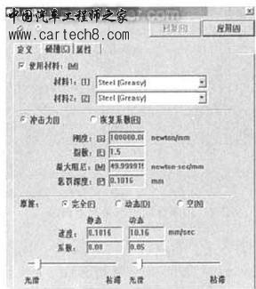

差速器在运行过程中,滑块将差速器壳传递来的动力,通过滑块与差速轮间的接触碰撞和摩擦传递给两侧差速轮。所以.滑块与差速轮间要添加3D碰撞,将滑块与差速轮分别添加到容器1和容器2中,然后按实际工作情况进行碰撞选项摩擦参数设置(根据实际情况直接从材料数据库中获得,如图5所示)。

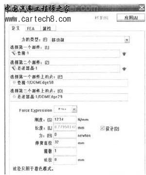

由于COSMOSMotion软件中没有碟形弹簧模型,所以需要将碟形弹簧按实际工作参数转化为圆柱螺旋弹簧,仿真效果完全相同。根据碟形弹簧刚度试验所得的数据.转化为圆柱螺旋弹簧后的参数设置如图6所示。
图6 弹簧参数设置

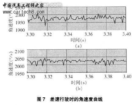

根据该差速器所用于车辆的行驶速度30~60km/h,经换算后得差速器的角速度一般为1200~2400°/s,因此将差速器壳旋转副速度设置为2000°/s。车辆转弯时,左右两驱动轮的阻力矩大小不同,所以应给两差速轮添加旋转方向与差速器壳方向相反的单作用力矩,其值分别为40N·m和20N·m。设置运动仿真时间为5s,帧数为5000,然后即可开始仿真运算。根据运算仿真结果,分别输出左右差速轮在3.3~3.4,时间段的速度曲线如图7所示,其中图(a)的阻力矩为40N · m,图(b ),的为20N·m。
由于仿真结果输出csv后,一以电子表格的形式输出了差速轮间隔0.001 s的角速度值,由此可求得左右两差速轮的平均角速度分别为ω1=1976.8°/s;ω2=2021.1°/s,二者的平均值为1998.95°/s,由此得ω1+ω2≈2ω0,这也验证了轴向滑块凸轮式差速器基本能够满足差速器的设计要求。

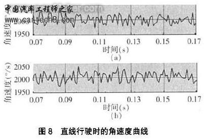

3.2.2直线行驶状态仿真模拟
在差速行驶状态模型基础上,将两差速轮的单作用力矩大小都设置为30 N·m,其余参数设置都不变,这样即可进行直线行驶状态的仿真模拟。仿真时间设置为3s,帧数为3000,然后开始仿真运算。根据仿真运算结果,输出左右两差速轮0.07-0.17s时间段的速度曲线如图8所示,其中图(a)为左侧差速轮的角速度曲线,图(b)为右侧差速轮的角速度曲线。并由此输出csv后,以电子表格的形式输出了差速轮间隔0.001 s的角速度值,由此求得差速轮的平均角速度分别为ω1=2000.3°/s , ω2=2001.2°/s。由此得ω1≈ω2≈ω0,ω1+ω2≈2ω0。
