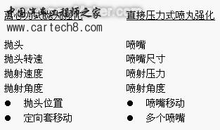

工艺参数
无论哪种强化技术,目的都是要取得一个持续恒定、可重复的强化强度。因此,必须了解工艺过程中,哪些关键变量会影响到最后的强化结果,包括:
以上这些工艺变量都会影响强化最终效果:
· 抛头直径决定了钢丸介质被一定角度抛射出去时的速度。在同样的抛头转速下,直径为17.5”的抛头产生的钢丸抛射速度大于直径为14”的抛头,因而产生的强化强度也更高。
· 抛头的马力决定了单位时间内被打出去的钢丸数量
· 抛头是由变频机直接驱动的,通过改变电机的频率可以改变抛头的转速,从而改变钢丸抛出的初速度。
· 抛头通常都被固定在抛丸室的特定位置,但可以通过调整定向套的位置,来改变抛射方向。定向套的位置最终决定了钢丸被抛头抛射出去的角度
其他影响喷丸强化结果的工艺参数包括:
· 钢丸的流量
· 钢丸的尺寸
· 尺寸的一致性
丸料的流量是由一个专门的流量控制阀控制。在抛丸强化设备中,该控制阀是安装在抛头进料区,通过调节流量控制阀的开口来调整经过该阀进入抛头的钢丸流量;在喷丸强化设备中,丸料控制阀安装在压力罐出口区。
一个振动筛对丸料进行过滤,筛选出合格尺寸的丸料,确保强化过程中所用的钢丸尺寸一致,从而达到稳定的强化效果。
