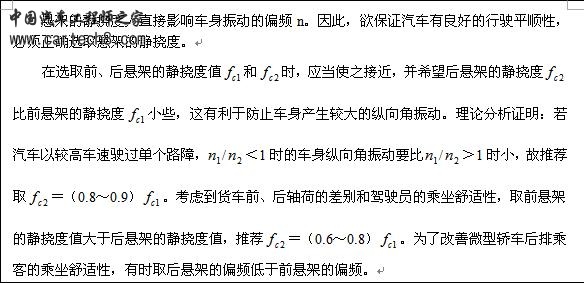

    发表于 4-5-2009 14:44:14 | 显示全部楼层
    附件的内容是哪本书上的?
    附件的内容是哪本书上的?
