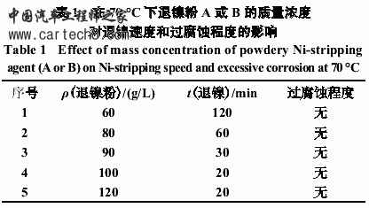

     在70 °C下,退镍粉A或B的质量浓度对退镍速度和过腐蚀程度的影响列于表 1。从表1可知,在工艺范围内,退镍粉质量浓度增加,则退镍速度加快;
当超出工艺范围时,退镍粉浓度的增加对退镍速度几乎没有影响。在实验范围内,退镍粉对基体无过腐蚀。
