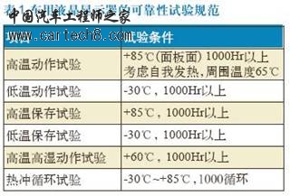

  耐环境性
  车用液晶显示器最基本的要求特性就是耐环境性,表1是车用液晶显示器的可靠性试验规范。随着汽车厂商的不同,要求条件更严苛的耐环境试验,例如高温+ 95℃、低温-40℃,高温高湿65℃、湿度90%,试验时间2000小时等特性,面临这种情况,业者利用随机抽样样品进行试验,确认使用上完全符合耐环境试验要求的特性。

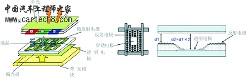

  上文曾经提到车用液晶显示器的辉度必须超越外部光线,不过半穿透型高画质全彩液晶显示器却积极应用外部光线。半穿透型高画质全彩液晶显示器的各画素,同时设有穿透电极与反射电极,如图3所示,反射电极部位的液晶间隙(Cell Gap)只有穿透电极的一半,穿透与反射两电极形成所谓的多间隙(Multi Gap)结构,利用这种特殊构造组合穿透与反射的光学特性,就可以改善显示画面辉度不足的困扰。
图3  半穿透型液晶显示器的断面结构
  半穿透型高画质全彩液晶显示器的反射电极部位光线穿透率会降低,其结果造成背光照明模块的画面辉度降低,不过外部光线一旦变亮,利用外部光线的射入,反射电极部位的辉度会提升,因此半穿透型液晶显示器在任何外部光线环境下,都可以维持一定的画面识别性。
