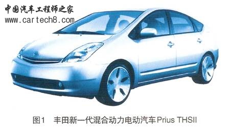

  以作为混合动力电动汽车研发前沿的丰田汽车公司为例,所开发的混合动力电动汽车已达到实用化水平,自1997年所推出的世界上第一款批量生产的混合动力电动汽车Prius开始,其后又在2002年推出了混合动力面包车,该车混合动力系统采用了世纪首次批量生产的电动四轮驱动及四轮驱动力/制动力综合控制系统。2003年,丰田又推出了新一代Prius,也被称为“新时代丰田混合动力系统——THS Ⅱ”(见图1),节能效果可达到100km油耗不足3L。从2004年开始,丰田公司向欧洲市场推出了一款新的Lexus RX型豪华混合动力轿车。丰田公司计划2012年全部采用汽油电力混合发动机,以提高燃油经济性和降低排放污染。

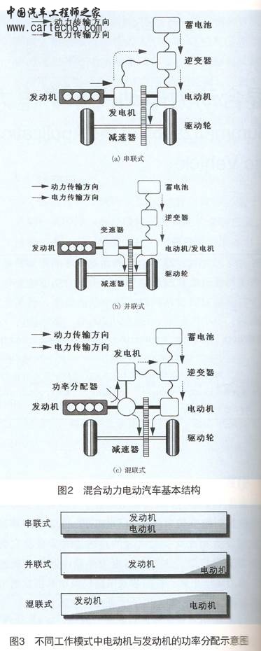

  根据按照发动机与电动机的不同组合工作方式,混合动力电动汽车主要可以分为三类:串联式、并联式和混联式,基本结构如图2所示。
  图3所示为不同混合动力类型中电动机与发动机的功率分配情况:
  在串联式混合动力系统中,由发动机驱动发电机,利用发出的电能由电动机驱动车轮。即,发动机所发出的动能全部要先转换成电能,利用这一电能使车辆行驶。
  并联式混合动力系统采用的是发动机与电动机驱动车轮,根据情况来运用这两个动力源,由于动力源是并行的,故称为并联式混合动力系统。
  混联式也称串并联式,它可以最大限度地发挥串联式与并联式的各自优点,丰田的Prius系列的混合动力系统采用的就是这种工作方式。工作时,利用动力分配器分配发动机的动力:一方面直接驱动车轮,另一方面自主地控制发电。由于要利用电能驱动电动机,所以与并联式相比,电动机的使用比率增大了。

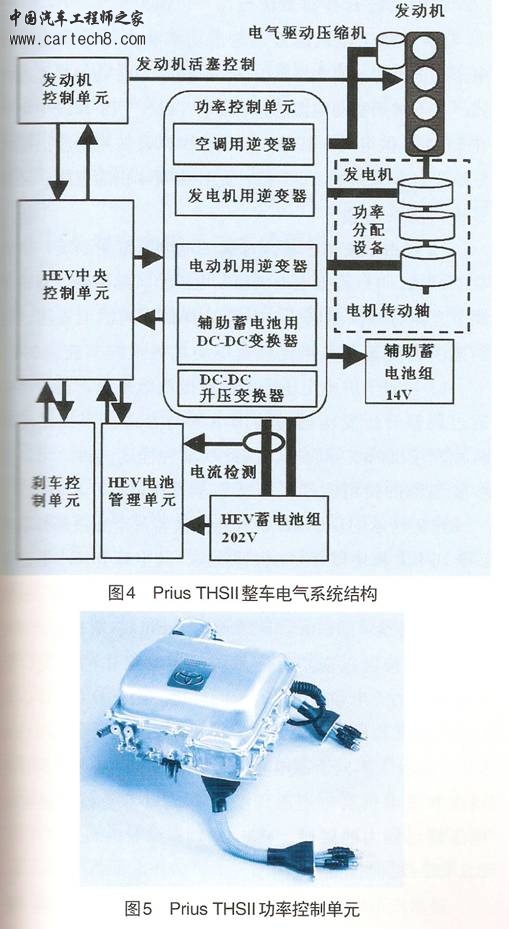

  本文结合起来丰田新一代混合动力系统THS Ⅱ,具体研究发电力电子技术在HEV中的应用情况。THSⅡ的整车电气驱动系统(见图4)主要由采用AtkinSon 循环的高效发动机、永磁交流同步电动机、发电机、动力分配装置、高性能镍金属氢化物(NI—MH)电池、控制管理单元以及各相关逆变器的DC—DC变换器等产件组成。
  高压电源电路 、各种逆变器和14V蓄电池用辅助DC-DC变换器组成了功率控制单元(见图5),该单元集成了DSP控制器、驱动和保护电路、直流稳压电容、半导体、绝缘体、传感器、液体冷却回路以及和汽车通信的CAN总线接口。

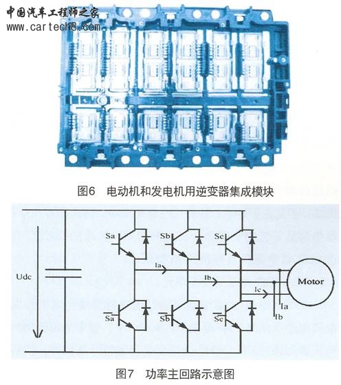

  在Prius THS Ⅱ主驱动系统中,电动机和发电机所用三相电压型逆变器(功率分别为50kW和30kW)被集成一个模块上(如图6所示,逆变器的电气结构图如图7所示),直流母线最大供电电压被设定为500V。功率器件选用带有反并联续流二极管的商用IGBT(850V/200A),该功率等级的IGBT具有足以承受最大 500V反压的能力,以及其它诸如雪崩击穿、瞬时短路的能力。
  电动机用逆变器的每个桥臂都是由并联有两个IGBT模块和二极管模块。每个IGBT芯片的面积为133mm2(13.7mm×9.7mm),并且发射极使用了5μm 厚的铝膜;而每个二极管芯片的面积为90mm2(8.2mm×11mm)。

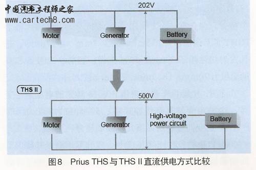

  在THS中,蓄电池通过逆变器直接与电机和发电机相连(见图8);而THSⅡ中,蓄电池组输出的电压首先通过DC—DC升压变换器进行升压操作,然后再与逆变器相连,因此逆变器的直流母线电压从原THS的220V提升为现在的500V。

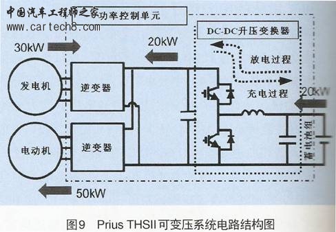

  图9为THSⅡ系统中能量交换示意图,图9中发电机的功率为30kW,蓄电池组的瞬时功率为20kW,两者联合起来为50kW的电机提供能量;图9中升压变换器的容量也被设计为20kW。
  这种系统具有如下优点:
  (1)由于电机的最大输出功率能力是与直流母线电压成正比的,因此与原THS系统的202V供电工况相比,在不增加驱动电流的情况下,THSⅡ系统中电机在 500V供电时,其最大输出功率以及转矩的输出能力是原THS系统的2.5倍;此外相同体积的电机,还能免输出更高的功率;
  (2) 由于使用了直流母线供电电压可变系统,因此THSⅡ可以根据电动机和发电机的实际需要,自由的调节直流母线供电电压,从而选择最优的供电电压,达到减少逆变器开关损耗以及电动机铜损的节能目的;
  (3) 对于供电电压一定的蓄电池组来说,由于可以通过调整升压变压器的输出电压的方式,来满足电动机和发电机的实际需要,因此从某种程度上讲,可以减少蓄电池的使用数量,降低整车质量。
  图9所示的DC—DC升压变换器每个支路都并联有2个IGBT模块和续流二极管模块,其中每个IGBT芯片的面积为255mm2(15mm× 15mm),每个续流二极管芯片的面积为117mm2(13mm×9mm)。图9所示的电路拓扑结构可以在不打断系统的正常工作的情况,保证蓄电池的充电和放电进行瞬间转化。由于DC—DC升压变换器的作用,而使主电容器上的系统电压(System Voltage)不同于蓄电池组的输出电压,从而保证电动机和发电机高电压工作的同时,而不受蓄电池组低电压输出能力的限制。

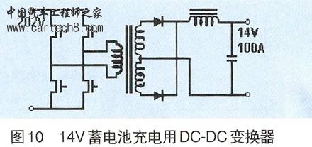

3.3DC—DC降压变换器单元
  通常汽车中各种用电设备由14V蓄电池组供电(额定电压为12V),Prius也选用了14V蓄电 池组作为诸如控制计算机、车灯、制动器等车载电气设备的供电电源,而对该蓄电池的充电工作则由直流220V通过DC—DC降压变换器来完成的,变换器的电路图如图10所示。变换器的容量为 1.4kW(100A/14V),功率器件选用压控型商用MOSFET(500V/20A),每个MOSFET芯片的面积为49mm2(7mm× 7mm)。
