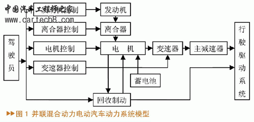

  并联式混合动力电动汽车动力系统模型,主要包括驾驶员决策、发动机、电机、蓄电池以及整车动力性计算模型等。一种前向复合并联混合动力汽车动力系统模型如图1所示。

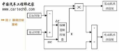

  在并联混合动力汽车传动系统控制中,一般根据电池的SOC、驾驶员的踏板位置、车速及车轮所需的平均功率等参数,按照一定的规则使发动机和电动机输出相应的扭矩(或功率),以满足驱动轮驱动扭矩的要求。本文中模糊控制器的输入参数是道路总的请求转矩与发动机优化转矩的差值ΔT和电池荷电状态SOC,输出参数为控制系数K,如图2所示。

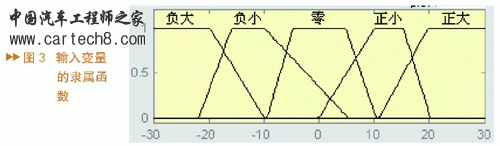

  本文输入变量描述为{‘负大’,‘负小’,‘零’,‘正小’,‘正大’},输入变量SOC描述为{‘过低’,‘偏低’,‘适中’,‘高’},输入变量的隶属函数分别如图3、图4所示。输出变量K值为{0,0.75,0.8,0.85,0.9,1,1.05,1.1,1.2,1.25},由于输出采用单值函数表示,因此推理方法采用Takagi-Sugeno类型,这种类型较为特殊,它将去模糊化结合到模糊推理中去,最后输出为精确量。

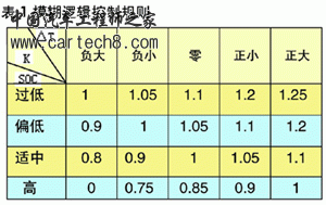

  本文中模糊控制器采用双输入单输出结构(MISO)。根据条件,建立“IF-THEN”型的规则库,该规则库建立的原则就是在尽量保证电池充放电平衡的条件下,使发动机转矩工作在最小燃油消耗区域。因此可以建立模糊逻辑控制表,见表1。
  从表1中可以看到第一条规则可以解释为:当ΔT为“负大”,且SOC值为过低,则输出K为1,表示发动机工作在目标转矩,多出来的能量用于给电池充电。如果用语言来表示则为:IF(ΔTis负大)and(SOCis过低)then K is 1。表中其它数值可以用类似语言来描述。

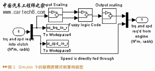

  混合动力汽车前向仿真模型,包括驾驶员模型、车辆控制器模型、发动机模型、电机模型、电池模型、离合器模型、变速器模型、主减速器和差速器模型、轮胎模型和车辆动力学模型。控制策略模型如图5所示。

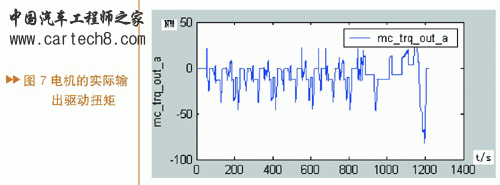

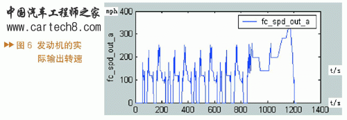

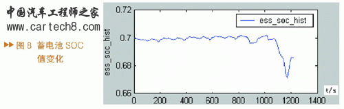

  仿真结果如图6、7、8所示。从图6中可以看出发动机的转速是伴随着车辆在道路循环上的状态而变化的,在道路循环的停车时间,发动机处于关闭状态,以降低油耗,在加速时由电动机提供辅助功率,在减速时电动机当作发电机应用回收能量。从图7中可以看出在道路循环要求汽车加速时,电机提供辅助驱动;减速、停车时,电机回收制动。从图8中可以看出SOC也是动态变化的,最大值为0.716,最小值为0.674,上下波动为0.042,可以看到波动比较小,同时最终SOC值为0.684,基本上实现了在一个循环内的充放电平衡。从发动机工作点和电池SOC的变化范围看,模糊逻辑控制策略模型能将发动机控制在最佳燃油线附近,并实现电池SOC变化在合理的范围内。
