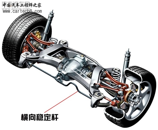

发表于 8-9-2008 03:19:58 | 显示全部楼层
很多稳定杆的连杆是细长杆,有没有哪位兄弟算过这个细长杆的,我未算过,但一直不清楚用不用算其稳定性(压杆稳定)。谢谢了。
发表于 9-9-2008 22:40:51 | 显示全部楼层
原帖由 fangqiwan 于 8-9-2008 03:19 发表
一般来说,横向稳定杆是中部受扭,两端一端拉一端压,而且不管拉压,力的作用线都跟杆的中心线约成90度角的,所以。应该不涉及压杆稳定性问题。

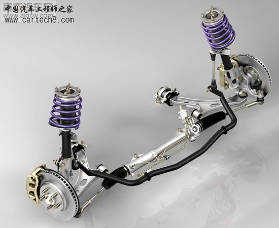

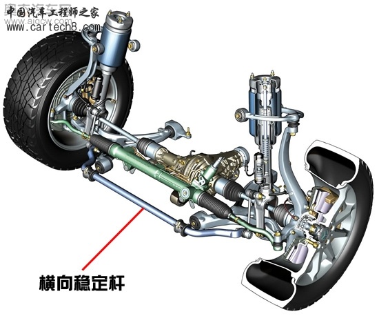

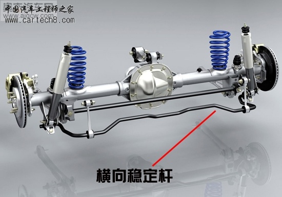

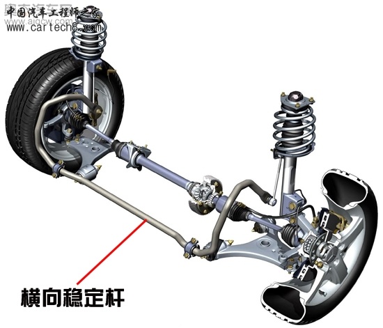

发表于 10-9-2008 09:14:27 | 显示全部楼层
稳定杆主要在侧倾的时候起作用,它是对弹簧等刚度的补充,即当弹簧等不能满足汽车侧倾刚度时由它来弥补。它主要承受“扭”,还承受“弯”。至于它的形状,要求不高,只要在运动时不与其他部件干涉即可,所以我们看到很多车稳定杆弯曲比较古怪。材料为弹簧钢,如55Cr3等。

很形像.
也有装在后扭转梁内的后稳定杆.
发表于 17-8-2010 19:27:33 | 显示全部楼层
稳定杆的各种形状主要是考虑运动过程中的有效避让;
直径的计算和刚度定义很重要,也是稳定杆起到抵抗侧倾的关键;
