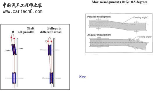

    同意二楼观点,皮带张紧力是一个最可能的原因。还有就是轮系轴向不对准度。一般轮系中心线偏移量的标准不平行角度(β)+偏转角度(θ)<0.5。见附件。建议此时进行零部件测量,同时以同一基准,计算尺寸链。整个轮系中心以同一基准出来的极限公差,可能计算结果会吓一跳的。建议用极限法,主要是国内的制造水平原因,现在国内的制造水平实在不敢恭维,正态分布法有时计算没问题,但实物却往往每批均偏向某一极限(国内供应商降成本降的吧)。
    即使轴向不对准度超差,我想皮带磨损应该加快,而不致于皮带脱出。最可能的原因仍是皮带松动。
