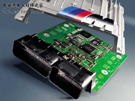

那好,我们接着看是燃料热值,也就是将1Kg汽油燃烧可以放出的热量总量,这也是个固定不可变的量,犯不着我们提着汽油桶真刀真枪地烧一把火“试验”。前者是过量空气系数,后者是燃烧1Kg燃料需要的理论空气量。如果要搞清楚过量空气系数,那得到大学旁听一节课了,在这里我们简单地说,这就是燃烧一定量需要的实际燃料。  转换到汽车里,这与发动机管理程序有关。进气量大小和喷油量大小,这直接构成了过量空气系数(欧美、日本等国家多以空燃比值来表征这一数字)。也就是说,一套好的发动机管理程序影响的因素就在这里。
一套好的发动机管理系统功不可没,图为宝马M5的发动机管理系统

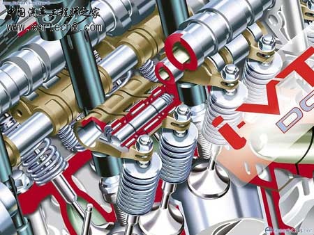

用教科书的语言来说,这一数据是充气效率。换用简单的话来说,这关系到发动机进气压力、进气温度、残余废气系数、压缩比等问题。残余废气系数指的就是发动机扫气一次,残留在气缸里的气体与新鲜气体的体积比。而压缩比是什么?就是活塞位于下死点和上死点时候气缸体积的比值,多数汽油机的压缩比都在8-11之间,这可以在你的爱车说明书上找到。  如果能够理解上面这一段,那我们也就不难理解为什么这么多企业都要研发可变气门正时系统了。丰田VVTi、本田VTEC等可变气门正时技术解决的都是这个问题。同时,奥迪等企业也在尝试将发动机的压缩比不断提高。
本田醉心开发VTEC,说白了只是为了提高燃烧值

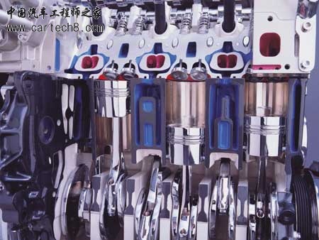

汽油点燃了,热量爆发了,可是全部的热量都能被吸收吗?
  我们权当发动机热量都被吸收了,接下来就是活塞推动曲轴卖命干活了。不过,这有个问题,这套机械部件会将吸收到的动力打折扣释放。活塞在气缸里摩擦,曲轴与连杆之间的摩擦,凸轮轴的摩擦……摩擦无处不在,谁都知道这会损耗动力。
  机械系统打了多大的折扣?小排量发动机如果需要做出大功率,这一部分一定会做得更加出色。特别加强的是那个系统?
  答对了!是润滑系统。
 楼主| 发表于 25-8-2008 13:08:47 | 显示全部楼层
活塞上下往复,摩擦无处不在,你能指望发动机100%传递动力?

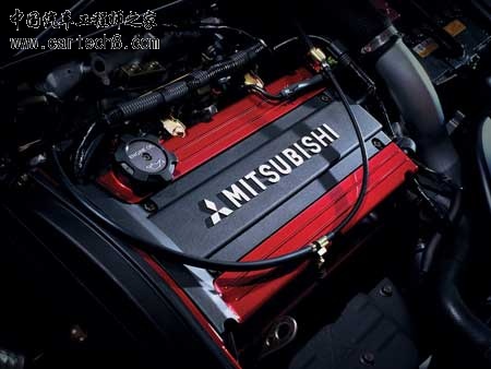

解释了这么多,其实不过是从源头上告诉大家,排量和发动机功率并无必然联系。日本三菱的红头4G63以2.0L的“小排量”便能制造280匹的最高功率;而美国林肯Towncar的4.6L发动机却只有220匹的最高功率,在此也就不难解释了。
