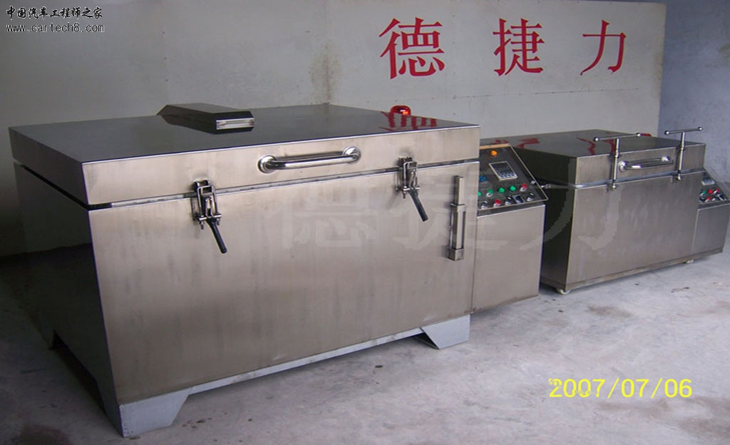

深冷处理主要是采用液氮制冷。采用氟的一般为压缩机制冷,而压缩机制冷达不到-196摄氏度
