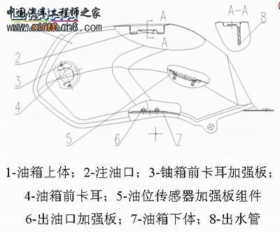

  骑式摩托车油箱在满足储存燃油功能的同时,一直是整车造型设计的重要内容,对其表面质量、外观形状有着很高的要求。油箱的主要结构由油箱体、油箱盖、油位传感器、燃油开关组成。其中,油箱体的结构如图1所示,油箱上体、油箱下体的3D建模是油箱建模的主要内容。
 图1 油箱体结构

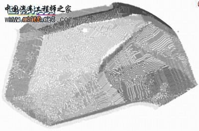

  油箱上体的数据来源于油泥模型。利用Atos测量油箱得到大量的点云数据,数据量大,数据点的排列不隐含任何的数据组织形式,并且还有许多背景杂点,需要利用Surfacer软件进行数据预处理,主要包括数据稀疏、分层放置、截面处理、去除噪声点等过程。图2所示为经过Surfacer处理后,导入UG软件的摩托车油箱的点云数据。
  图2 油箱点云数据

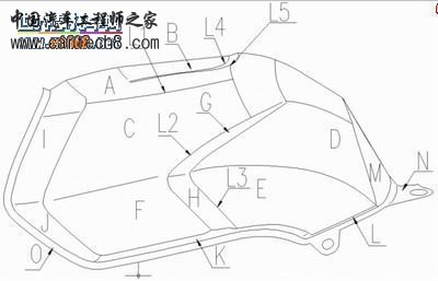

  在图3所示油箱曲面主型面和特征线中,曲面A~L是主型面,除特征线L1~L5外,其余特征线均可直接进行倒角连接。L1~L5所表达的正是摩托车在造型过程中用的越来越多的曲面倒角逐渐消失的手法,使得曲面A、B、C、D之间没有明显的过渡曲面,是整个曲面重建的难点。
  图3 油箱曲面主型面和特征线
  大部分主型面可以采用单个基本曲面描述。但对于曲面A~D和I,需要进一步分为基本曲面和连接曲面,虚线所示为分块边界。分块确定后,就可以进行基本曲面和连接曲面的建模工作。

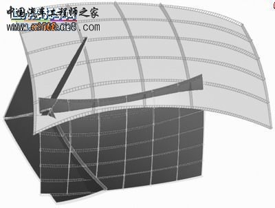

  UG软件提供了大量的曲线分析和调整工具,熟练掌握和使用这些工具是快速重构曲面的基本保障。UG软件曲线调整最常用的是“Edit Spline/Edit pole”选项。打开“曲率梳”可以实时检查曲线的曲率变化。图4所示为图3中面片C、F、I、G的曲线和曲面模型。
  图4 油箱部分曲面和曲线模型

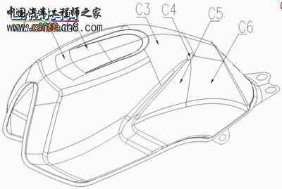

  在建模过程中,经常同时使用到这两种方法。图5所示为曲面模型的线框显示。从中可以很容易地看出曲面的生成顺序及连接曲面的生成方式,除曲面C1~C6是直接生成具有边界约束的连续曲面外,其余连接面是通过倒角直接生成的。

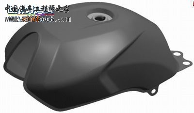

  油箱上体曲面完成后,利用UG功能将其增厚,转换为实体模型,然后与油箱盖配合设计注油口结构。由于油箱盖顶面与油箱上体平齐,因此特别设计出水管,以便使油箱盖内的存水排出。图7所示为油箱上体三维模型。
  图7 油箱上体三维实体模型

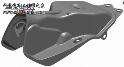

  油箱下体的曲面建模相对比较容易,参考同类车型的结构,满足油箱在车架上安装及油位传感器、油箱前卡耳和出油口在油箱上安装的需要,按照出模方向设计曲面。一般通过对拉伸曲面进行倒角连接,就能完成造型。油箱上体与油箱下体的焊接滚边需要配合设计。图8所示为油箱下体三维模型。
  图8 油箱下体三维实体模型

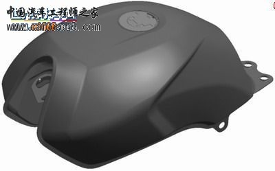

  在油箱所有零部件三维模型完成后,进行虚拟装配检查,如图9所示。审定后的模型,可以直接传给模具厂,进行模具加工。
  图9 油箱三维模型
