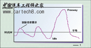

这些好处可以通过油泵的例子展示出来。不论车速多高,油泵和发动机所消耗的功率都在80到250瓦之间,具体数值同设计有关。发动机输出设计成在全速状态下需要最大流量燃油。当引擎闲置时,多余的燃油通过安全阀返回到油箱,此时操作油泵只需要几瓦的功率(图2)。因此如果油泵能设计成按实际需要提供燃油,那么该发动机的平均功耗将被减少到5瓦到50瓦之间,具体数值取决于油泵容量。
采用智能控制至少可以把油泵发动机的功耗减少100瓦。一般说来,一辆汽车发电的效率相对较低:功率每增大100瓦,每百公里耗油量增加0.15升。因此节省这100瓦功率相当于把车重减少50千克。

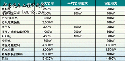

上表列出了各种可以通过智能开关来降低功耗的汽车负载。目前,由于很多这些负载仍通过内燃机采用机械方式驱动,因此控制起来比较困难。冷却水泵是一个便于通过电力驱动装置进行控制或调节的设备,另外一个适合的应用是液压方向盘控制:仅当导向轮需要转向时才消耗功率。与之相比,即使在直线行使时,现在的轿车也总是需要消耗一千瓦的功率。
表中给出的数字是近似值,而且显然随车型有很大变化。但是,它们清楚地表明,在中程或豪华汽车中仅仅在驾驶系统中就可以节省几百瓦。在这些类型的车辆中,耗油量可以因而从目前的每百公里14升减少到大约6升。

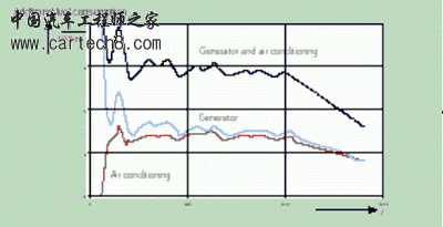

为说明节省燃料的潜力,图3显示了一款中档车辆由发动机(80A)和空调系统引起的额外燃料消耗。为了便于测试,这两个系统是相互断开的,这样,能量都只由电池提供。在这些条件下,我们通过EUDC循环来确定耗油量。可以看出,当这个周期开始时,即在平均速度较低时,耗油量很大。随着这个周期时间的延长,在较高速度阶段,额外消耗降低到大约每百公里2-3升。我们发现,对一个输出功率默认为1千瓦左右的发电机,上面提到的每百公里额外消耗是非常保守的估计,仅在最优引擎速度时才能达到。

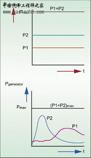

如果把一辆汽车中的所有电气负载加在一起,那么它对总静态功率的需求将在一千瓦左右。在新型的大电流应用系统中,这个数字可以提高几倍。如果所有负载都可以同时接通,那么发动机、电池和电缆必须设计得可以承受这个最大负载。但是,如果能够按一定次序地和智能地接通负载,那么一些大电流负载也就没必要同时接通,从而可大幅度降低最大功率需求。为实现这一点,可以选择性地关断一些负载,也可以通过PWM(图4)把负载减小到最小需求值。
例如,在ABS泵工作时,后窗的加热元件可以暂时关断。为减小高峰电流增大所导致的电压下降,各种电机也可以按不同的时延进行切换。这种电源管理方法也可以用于汽车防盗。同样的方法可用于在发生意外时有选择性地切断负载和动力线,从而大大增强整部车辆的安全和防盗能力。
