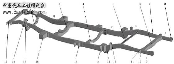

该车架是边梁式梯子型车架,左右纵梁对称,均是U型槽钢扣合后焊接而成。为避免将约束和载荷直接加在梁上,保留了各个支架。为简化分析模型[11],对前悬架支架只取该支架与梁受力有关的下半部分,图1是该车架的三维模型。
1. 第一横梁 2.前轴加强梁 3.第二横梁 4.第三横梁 5.第四横梁 6.第五横梁 7.右纵梁 8.货厢第三对支架 9.左纵梁 10.板簧后支架 11、12.货厢第
二对支架 13.板簧前支架 14.驾驶室第四对支架 15.驾驶室第三对支架 16.驾驶室第二对支架 17.前悬架支架 18.发动机支架 19.驾驶室第-对支架
图1 某客货两用汽车车架结构图

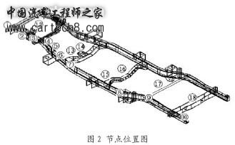

针对该车架出现事故的位置,确定需要的参数化尺寸参数为:纵梁上nq 段的截面,在竖直方向上加高δ1;纵梁上从前端到安装第二横梁位置段(mq)向外偏置δ2,相应发动机支架在水平面内各加长δ3 以保证发动机的安装位置。车架板材厚δ4。根据断裂位置,对需要的位置节点进行编号以便后续的分析与比较,如图2 所示。

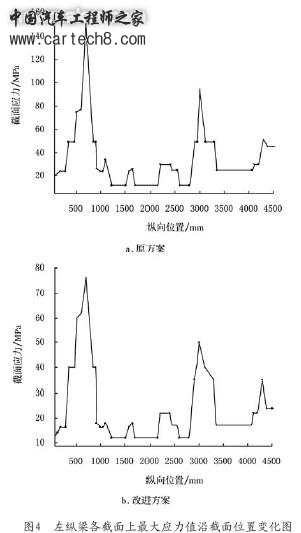

Von Mises stress 是综合的概念,考虑了第一第二第三主应力,可以用来对疲劳、破坏等评价。对以上模型用ANSYS 进行分析计算[15],分析结果的Von Mises stress节点应力云图如图3a 所示,最大应力206.864 MPa,这是由于发动机和变速箱重力简化为集中力加在发动机支架上而造成的。排除建模的不完善因素所引起的局部应力集中和在各个支架与纵梁的连接区会出现由于结构和工艺原因而造成的局部应力奇异异常应力值外,纵梁上应力较大的区域在n、p 附近,由于从n 到p 段截面尺寸变化大和受到大的扭矩扭转作用,使得危险截面出现在纵梁上靠近前悬架支架的位置附近,其中最大应力约150 MPa,在板簧前支架附近应力也较大(约100 MPa)。排除建模不完善所产生的应力值,左纵梁各横截面上最大Von Mises stress 应力值沿纵梁长度方向的变化情况如图4a 所示,相对于n 处,p 附近应力变化更快,由此认定p 附近为危险区域。事实上,纵梁截面形状在p、q 之间发生双向变化,且驾驶室第二对支架上载荷在此处产生的扭转作用也很大。

将改进的模型作相同的处理后,用ANSYS分析得出车架的Von Mises stress节点应力云图如图3b所示,与改进前的结果相比较,从云图上可以看出:总体上,改进的结果满足预期要求,最大应力值降低,而且应力分布更为均匀,危险截面附近的应力有了比较明显的改善。在原来的危险np段区域最大应力值约76 MPa,整个车架的应力值范围约为0.02~76 MPa,绝大部分应力值低于25 MPa,如图4b。
表1中两种方案中的Max值都是由于发动机和变速箱重力简化为集中力而造成的,最大应力出现在发动机支架上,因为加载方式、载荷的大小和车架材质没有变化,造成两种方案中最大应力值相近。Min是对车架进行有限元分析得到的最小Von Mises stress应力值。提取车架上的20个节点并比较同一节点的应力值,结果显示改进方案的车架总体应力有了明显的改善且应力分布更为均匀,说明改进方案的措施是有效的。第二种方案中增加的δ1和δ4值提高了车架np段的抗弯性能, δ2和δ3降低了车架np段所受的扭矩,整个车架应力分布变得均匀,局部变形减小,避免了局部应力的突变现象,表1中4、8、10节点处的应力也因此得到了明显的改进。
