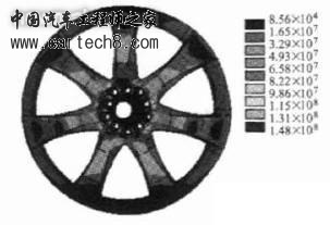

计算结果显示,车轮在静载作用下整体应力水平不大,较大应力部位出现在轮辐根部连接处,应力均小于材料的许用应力,说明该车轮在静载情况下是安全的,图4为车轮在某个载荷作用下的等效应力分布图(单位:Pa)。
图4 等效应力分布图
