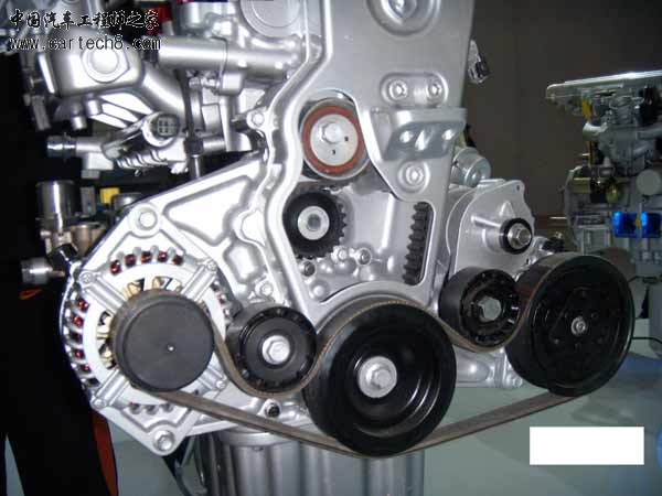

在网上看到好多长安CB10发动机的情况,还有照片,车展上也展了。该机是在原466发劝机基本上通过直喷增压、双VVT,其能达到如此性能,对其结构布置很好奇。据了解还有前驱后驱两款,下图就是前驱的图片,其前端轮系并不驱动水泵,其水泵由正时齿形带驱动,同时看上去取消了内盖,外盖采用铸铝件。
现想了解其后驱款前端轮系布置情况,水泵是否也由齿形带驱动,还有内盖也取消了么?在市面上也见不到此发动机,对其非常感兴趣。
哪位同志了解一些信息,望不吝指教。在网上评论此发动机从未批产,但从去年就有其消息及样机图,不知道现在进展如何。

看这个图纸
看这个图纸,就是用带传动的亚!

该机原机型为后驱动发动机,水泵、发电机、曲轴皮带轮为一轮系,由V带驱动。现上面图片中前驱发动机更改为水泵由正时齿形带驱动了。我想知道的是其升级后驱发动机轮系为何种情况,内外盖也和上面一样么?还有该发动机批产了么?

有该后驱发动机的照片么?我想知道的是其升级后驱发动机附件轮系与原机466有什么区别么?MPI或是带VVT的都可,还有采用四气门布置后,内盖是不是取消了?谢谢了。

感觉曲轴皮带轮下面的包角是不是大了点,怀疑可能会发生打滑
发表于 10-9-2008 11:57:40 | 显示全部楼层
正时齿带用偏心惰轮张紧
正时罩壳集成发动机支撑

请教一下8楼,CB10进气歧管上有水套布置么?他们的缸盖前后驱一样都是后端出水么,还是在进气歧上有水套出水。谢谢了。
