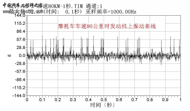

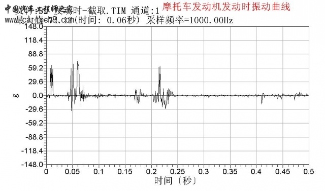

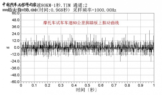

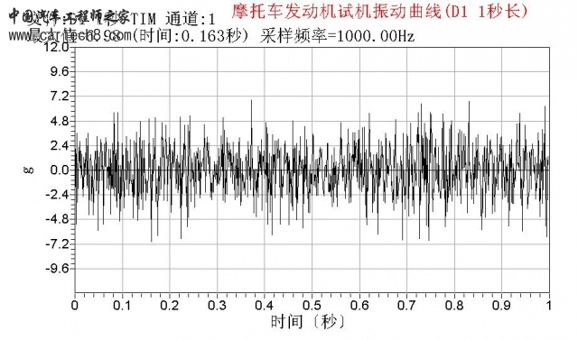

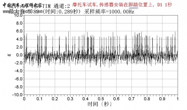

前天用数据采集对摩托车的发动机和脚踏板处进行了振动参数的测量.测量曲线 如下
文件D1 的摩托车车速是30公里每小时.   D2的车速是80公里每小时.

想说明什么?
数据没有经过处理是看不出什么的
