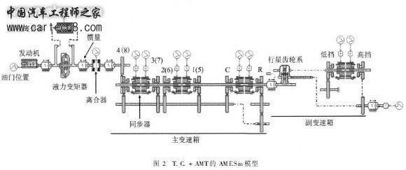

AMESim提供了一个系统工程设计的完整平台,使得用户可以在同一平台上建立复杂的多学科领域系统的模型,并在此基础上进行仿真计算和深入的分析。根据越野车动力传动系统的结构以及图1所示的变速箱简图,用AMESim的机械库、信号库及动力传动库[1],搭建越野车T. C. +AMT动力传动系统的AMESim模型,如图2所示。
图中的C、R分别代表爬挡和倒挡,其余的数字表示前进挡1至8挡。下面简单说明一下副变速箱模型。在副变速箱中,与齿圈相连的轴(以及同步器)是一同自由转动的,而同步器左侧两个相啮合的齿轮是固定不动的,其右侧两个齿轮是自由转动的。当同步器左移时,与其相连的齿圈就被固定了,此时为低挡;当同步器右移时,相当于把齿圈和行星架固连在一起,此时为高挡(即直接挡i=1)。
模型中,需要将发动机以及液力变矩器的稳态特性数据定义在一个可被AMESim子模型读取的特殊格式的ASCII码文件中。由于使用目的不同,所以数据也有大量不同的定义格式。在此,发动机子模型使用的是2D表格式(即由发动机转速和油门开度共同决定发动机的输出扭矩),液力变矩器子模型使用4个1D表格式来定义,通过AMESim的表格编辑器来创建子模型的数据文件。图2中各模型的参数按照车辆的实际值进行设定。

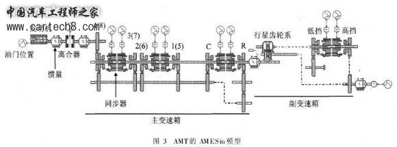

为了与AMT进行换挡品质比较,还搭建了AMT动力传动系统的AMESim模型,如图3所示。模型中各参数设定同图2一致。

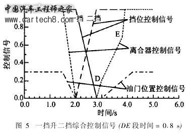

下面,将通过AMESim仿真对产生换挡冲击的DE段进行重点研究,为了进行对比分析,设定离合器滑磨阶段DE的时间分别为0·8 s和1·2 s。在AMESim中,以车辆一挡升二挡为例,在相同的条件下,分别来仿真T. C. +AMT以及AMT的换挡过程,发动机、离合器及以变速箱的综合控制信号如图5所示(滑磨阶段DE的时间为0·8 s)。

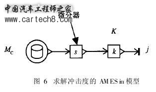

为了分析比较越野车辆T. C. +AMT与AMT在换挡过程中的冲击度,需要对二者(图2和图3)的仿真结果即离合器的输出扭矩Mc做进一步的分析,下面将建立冲击度j即式(1)的AMESim模型,如图6所示。
