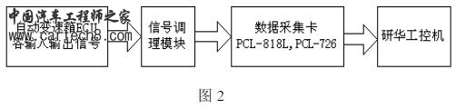

6 L- z6 Q; w) N3 [- L: r$ E  2 数据采集系统硬件结构
# d  C, _; r4 d' h# T, p) f; b  u& R; F0 ]5 z
  本数据采集系统硬件结构框图如图2。数据采集系统采集的信号包括从自动变速器ECU引出的所有输入、输出信号。这些信号主要有三种形式,即模拟信号、数字信号和脉冲信号。其中模拟信号和数字信号经过幅值转换等简单的调理之后就可以分别引入数据采集卡的模拟信号输入口和数字信号输入口,而脉冲信号需经过信号调理模块中的F/V信号转换电路将脉冲信号转换为标准的电压信号,然后作为模拟信号输入来采集。研华公司的数据采集卡PCL-818L可以16通道单端模拟信号输入采集,12位A/D转换和16通道数字信号采集,加上PCL-726数据采集卡提供的数字信号输入采集端口,能够满足系统的要求。最后使用工控机作为控制的主体,用以运行数据采集程序。2 e$ b! n! A# H4 m9 A6 e

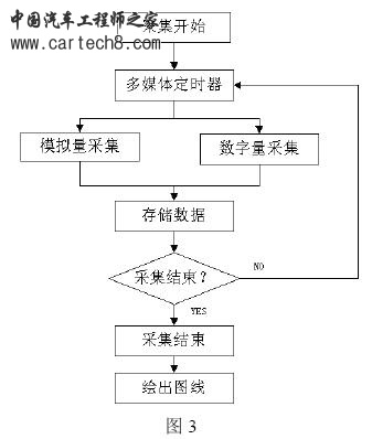

  本程序采用Borland C++ Builder编写,Borland C++ Builder以其丰富的可视化组件库(VCL)而使程序的编写显得非常容易。根据要求,本系统采集程序的流程图如图3:
# v& t% `: s! a2 V
' p6 T) m4 U" L( G- }9 y9 {9 _- `5 K! t- G( b8 ?) t* d( E& H* v
8 J& d9 F/ V  X2 t, q1 U  程序采集开始调用多媒体定时器给每次采集循环定时。由于自动变速器ECU对各管脚信号每25ms扫描一次,所以对于ECU实车试验数据采集系统的采样频率要求并不高,因此我们把多媒体定时器定时为10ms,即每10ms采集一组信号数据,其中包括17个数字量、6个模拟量和2个经过F/V转换的频率量,并完成数据存储。  U2 z$ A+ Y$ I5 l/ A8 q* J
