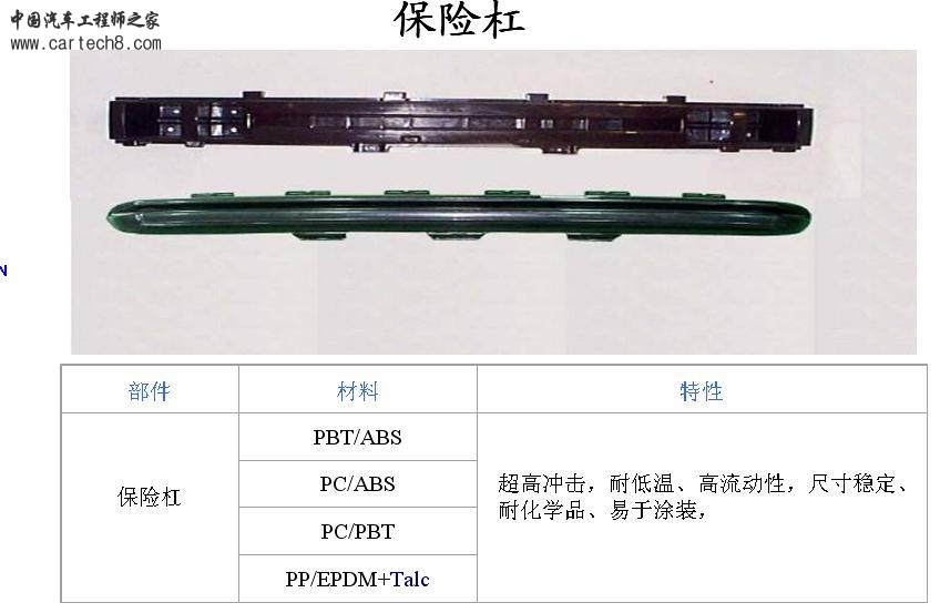

[材料] 保险杠材料
发表于 8-9-2008 18:50:58 | 显示全部楼层 |阅读模式
汽车保险杠材料种类

前、后保险杠和车身的匹配是外饰匹配最难的地方了:对控制焊装白车身精度和保险杠本身的精度都有很高的要求,尤其是B级C级车,对匹配要求高。

要不要考虑 氧化以后材料的褪色问题呢?

    PP+EPDM+T15

    简单明了,要是再有不同材料的区别、特性就完美了!
