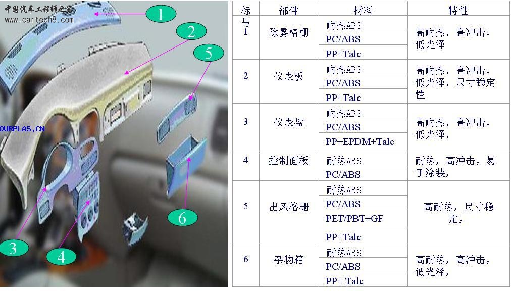

仪表板材料

图示还是不错的,就是内容有点少,也谢谢了
发表于 31-5-2009 08:36:27 | 显示全部楼层
3、4也可用PA+ABS
发表于 23-6-2009 15:42:44 | 显示全部楼层
骨架:PC\ABS,TPO,PP改性
PVC表皮
发表于 4-7-2009 22:33:49 | 显示全部楼层
仪表板也有搪塑的,PVC表皮。还有PU 喷涂的
发表于 23-9-2009 20:13:44 | 显示全部楼层
yign应该向楼主学习 这么好的东西拿来大家分享!
发表于 25-9-2009 21:37:37 | 显示全部楼层
烟灰盒GF 或ABS的
发表于 1-12-2009 15:13:45 | 显示全部楼层
仪表板也有TPE表皮的,6杂物箱也可以用SEBS
发表于 3-3-2010 11:31:29 | 显示全部楼层
3和6最好选用刚性较低的材料,碰撞对人膝盖伤害会小
发表于 14-6-2010 17:52:45 | 显示全部楼层
耐高温一般都要PC材料呀?
发表于 18-7-2012 23:19:26 | 显示全部楼层
PC+ABS,PP+EPDM+T20

发表于 4-12-2014 18:19:11 | 显示全部楼层
学习了,太好了,希望更多大神来指示
发表于 7-12-2014 19:26:12 | 显示全部楼层
在全点吧,来点其他件的  而且内容太少了
发表于 8-12-2014 09:41:36 | 显示全部楼层
对新手来说,很清晰
