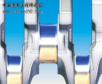

1.有沉割槽的曲轴止推轴颈
在图2中,曲轴止推轴颈有较深的沉割槽,而沉割槽已在以前工序加工好,在磨削时不用磨削沉割槽,只需磨削止推轴颈和两个止推面。在这种情况下,即使是使用成形砂轮磨削,只要使用强力冷却、合理的磨削余量和选择好砂轮参数,一般情况下可以避免磨削烧伤缺陷的出现。在使用窄砂轮磨削止推轴颈时,可采用的方案是:调整程序和砂轮的角度磨削,使砂轮从轴颈的右侧以斜切方式进入,磨削至要求尺寸,再快速沿原角度方向斜退出;使砂轮从轴颈的左侧以斜切方式进入,磨削至要求尺寸,再快速沿原角度方向斜退出;使砂轮从轴颈的中间快速切入磨削至要求尺寸,再快速退出。在上述磨削时,要应用强力冷却。至此,止推轴颈及两侧面磨削完毕。
图2 曲轴止推轴颈带有沉割槽

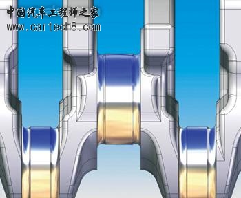

2.无沉割槽的曲轴止推轴颈
图3所示曲轴止推轴颈无沉割槽,在磨削时需磨削止推轴颈和两个止推面,另外还有两个成形圆角。在这种情况下,即使是使用窄砂轮磨削,使用强力冷却,也很难避免磨削烧伤缺陷的出现。下面分两种磨削方式来分述解决方案:
图3 曲轴止推轴颈不带沉割槽
