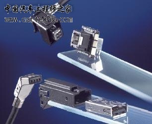

当然,这些功能也与汽车制造厂直接相关;另外,接插使用次数也是USB连接器非常重要的一项指标。尽管移动电话、计算机等许多电子产品每两三年便要更换一次,但经测算,车辆用USB接口必须在大约20年的使用寿命里可保证接插20 000次。图1所示为泰科电子的可靠的汽车USB连接技术。

基于上述原因,泰科电子选择MQS(Micro Quadlock)端子连接系列应用于数据传输。该系统已在各类车辆上经多年验证,如果配上其对称型连接器的设计,原则上也适用于数据传输。图1上半部分显示了基于MQS连接的4位屏蔽连接器系统。
图1 泰科电子的可靠的汽车USB连接技术
在这里,整个接插件都采用屏蔽设计。这种设计一方面能确保连接区域的稳定阻抗,另一方面能满足汽车电磁兼容性(照射、辐射)的高要求。
