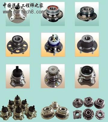

    发表于 2-7-2010 09:28:03 | 显示全部楼层
    20088110741.jpg 这张图应该看得比较清楚些。
