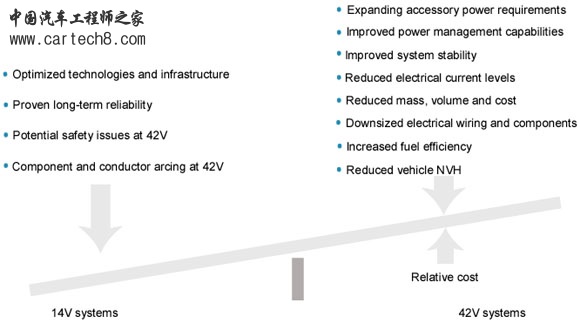

从表面上看,这么多好处似乎已经为42V标准的采纳提供了足够的理由。然而现实情况是,工程改进和部件能力的提升延缓了14V系统的寿命。从电气部件效率的改进、架构的改变到系统级的功能集成,以及电源网络稳定性的分配方法,都使得制造商延缓了通往一个完全不同的新标准的大规模转换。此外,还有许多经济和技术方面的原因,这也阻止了42V系统的实际实现。这些原因包括:
1. 已经为14V系统优化了的部件技术和架构的更换成本;
2. 更高电压和功率电平所带来的长期稳定性方面的问题;
3. 潜在的安全问题;
4. 部件和导线打火问题。

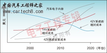

供应商将继续改进技术来降低解决上述种种问题的成本。同时,汽车电子和电气系统的应用将继续增长。随着42V系统的相对成本的降低和汽车电子内容的增加,42V系统的采用速率将得到动力,如图2所示。
图2:42V系统的应用动力随着系统成本降低和汽车电子内容的增加而增加。
