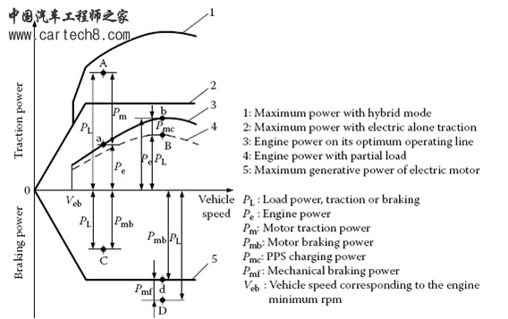

    混合动力系统控制中一个重要的工况就是过度工况的控制,也就是有纯电动切换到混合驱动,其中存在把发动机拉到优化的工况点,
    一般控制策略基于能量与成本的控制,有的是扭矩控制,下面的图显示了并联式混合动力功率需求,结合SOC的水平就能理解了控制
    策略。
