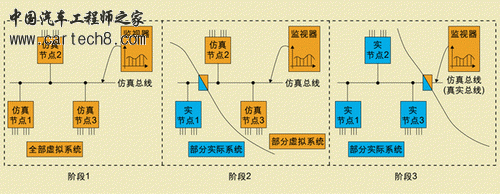

在汽车总线网络开发和测试过程中,主要应用的软件测试环境是CANoe。 CANoe (CAN Open Environment)是德国VECTOR公司开发的功能强大的开发工具。它能支持总线开发的整个过程-从最初的设计、仿真到最终的分析测试和产品的售后服务。CANoe 实现了网络设计、仿真和测试的无缝集成,其开发、测试流程如图1所示。
图1:利用CANoe进行产品开发和测试流程。
通讯设计/模型生成。新工程的第一个任务就是在数据库中定义通讯矩阵,然后是在CANoe中生成模型。 通讯确认。支持的通讯确认包括系统的功能分配、功能测试和整个系统的集成。 剩余总线仿真/功能测试。剩余总线仿真向总线系统产品供应商提供了理想的测试环境。使他们既可以进行整个系统的测试,又可以高效地进行电控单元、模块和集成测试。此外用户还可以在osCAN库(osCAN Library)的帮助下直接运行CAN控制器代码。 测试。CANoe通过特殊功能“测试特性设置”支持ECU和网络测试。有了这些功能,就可以创建各种测试。例如验证单个开发步骤的测试,检查原型,执行蜕变测试和兼容性测试。此外,包含在测试服务库中的检查和仿真功能可以简化测试环境的设置和执行。 诊断。CANoe可以分析KWP2000诊断通讯。诊断控制台(诊断特性设置的一部分)通过基于CANdelaStudio的诊断描述文件提供了对所有诊断服务的交互访问。诊断请求可以被选择、参数化,并显示出来。故障存储器控制台提供了对某个ECU故障存储器简便、快捷的访问。因此,所有参数都以符号进行显示。

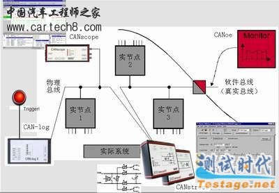

图2:测试系统示意图。
分布式开发/集成。对于涉及多个供应商的工程,可以进行网络节点的独立并行开发。硬件测试工具
在CAN/LIN总线网络测试过程中,借助其它的测试工具,会进一步加快测试过程。这些硬件测试工具包括(如图2所示): 记录和评估CAN总线电平的测量设备CANscopeCANscope提供了强健的记录模块和易于使用的评估软件。记录模块通过RS-232和USB连接到PC。可以分析各种因素对总线特性的影响:电缆类型和长度、总线驱动器和终端、不同故障形式、EMC等。对于目标调试,可以设定各种触发条件。例如当出现某个特定的CAN报文或出现错误??,总线电平超过正常水平或低于正常水平就会触发记录进程,触发环境被完整记录下来,比较电压曲线。 CAN网络干扰生成工具CANstressCAN网络对于总线通讯的扰动和故障具有很强的抗干扰能力。为了测试系统在干扰和故障情况下是否能够正常工作,需要能够产生CAN总线干扰的设备。CANstress就是供开发和测试者使用的综合性CAN总线干扰生成工具。该设备能够以可以复现的方式对总线的物理特性和逻辑电平施加干扰。CANstress是手持式硬件模块。它可以直接插入CAN总线。它包含灵活的触发和干扰逻辑。它包含大量的通过软件控制的电阻。它们可以用来构成总线上的电阻系列,总线间的连接电阻,电极间的连接电阻。CANstress支持的故障形式和测试模式包括:总线故障仿真,CAN系统故障,CAN控制器干扰,可编程短路和掉电等。在总线间插入可编程静态电容可以用于仿真各种总线长度。 CAN系统可编程记录器CANlog 3通过下载不同的配置,可编程记录器CANlog 3能够接受、保存和评价来自不同CAN总线的报文。CANlog 3可以支持4个CAN通道。通过相应的接口,可以按照用户需求进行通道分配。允许的工作电压范围5~45伏,符合汽车工业标准。
