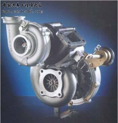

BorgWarner Turbo Systems公司开发的二级增压器

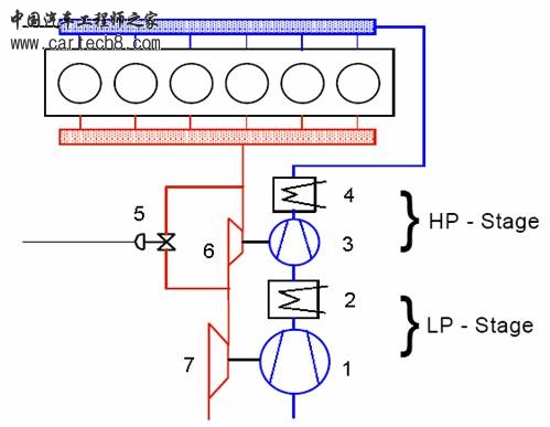

空气首先经低压级压气机被压缩,然后经第一级中冷器冷却以增加空气密度、减小体积流量;冷却后的空气进入高压级压气机被进一步压缩,然后经过第二级中冷器进一步冷却,最后通过进气总管进入气缸。从气缸排出的废气先进入排气歧管,视工况而定,如果发动机处于低速时,旁通阀关闭,所有废气经高压级涡轮膨胀后由低压级涡轮流出;如果发动机处于高速大负荷工况,则旁通阀打开,部分废气经旁通阀直接进入低压级涡轮,以降低高压级的涡轮功和进气压比,使进气压比不至于达到设定的最高极限。
可调二级增压系统示意图
从结构上来看,在柴油机整个运行工况范围内,二级可调增压系统都可以达到很高的增压压力,过量空气系数比较大,而传统的增压器在柴油机低速时很难做到这一点。而且由于供气充分,还可以增加供油量,提高升功率。就压缩过程而言,每级压气机后都装有中冷器,使整个压缩过程接近于等温压缩,压气机耗功减少,增压系统效率提高。

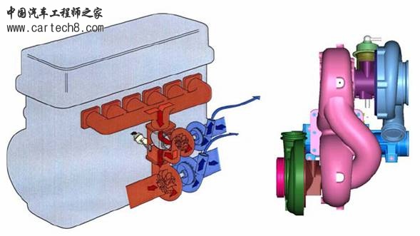

下图是BorgWarner公司(博格华纳)的可调二级增压系统的设计方案。该方案设计紧凑,并且由于高压级和低压级的负荷相对比较低,保证了增压系统的可靠性和耐久性。
BorgWarner Turbo Systems的二级可调增压系统的设计方案
