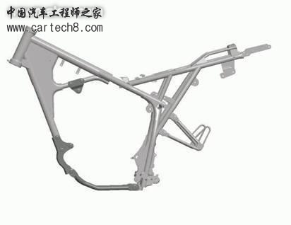

在本论文中讨论的车架属于菱形式车架结构,其结构如下图所示:
图1.1 车架结构

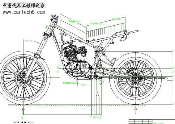

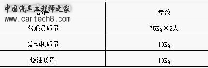

由该摩托车的正常工作状况可知道,该车架在正常工作状况下载重两人,按标准质量人75Kg计,也就是说,150Kg的质量分布在车架的坐垫导轨处,不考虑载货,其他加载在车架上的载荷为,加载在上梁管处的油箱和燃油的质量10Kg,悬挂在车架上的发动机重量10Kg.
表1.1 摩托车整体载荷参数
车架工作载荷如图所示:
图1.2 车架载荷图
如上图示,该车架,前叉倾角26度,乘员重量均布在坐垫导轨上,燃油重量均布在上梁管处,发动机重心在后叉安装点左上(186.5,43)处。

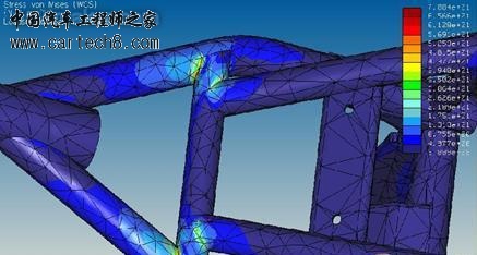

建立新的静力分析,并运行分析,完成计算以后,可以通过结果查看器来查看计算得到的结果。经常用到的结果查看有显示变形图、显示等效应力(Von Mises)等。
图2.5 应力强度分布云图(Von Mises)
以上为采用上述方案的结果,其应力强度分布云图如上图2.5所示。
由上面的计算结果可以得到,在载有两个乘员的静力载荷工况下,车架坐垫导轨和座垫支撑管相联接的地方应力最大,最大值为70MPa。
由材料力学可知,对于塑性材料而言,其许用应力为[σ],其中[σ]=σz/n,σz为材料的屈服极限,对于本例而言,σz取235MPa , n为材料的安全系数,在静载荷的情况下,n=1.2~2.5。由此得出在静载荷作用下,当安全系数取得较小时,优质碳素结构钢热轧钢板的静许用应力为[σz]=195.8MPa,当安全系数取得较大时,优质碳素钢热轧薄钢板的静许用应力为[σz]=94MPa。由此得出该车架在静载荷作用下是比较安全的,安全系数取的较大,显得很富余。车架的破坏可能性比较小。
