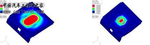

9 C6 v0 b; }- @2 l& G' ?载荷和边界条件如前所述,原设计结构应变和应力云图分别如图 3和图 4所示,最大形变位移和最大应力如表 3所示。原设计的最大应力达到了 498MPa,而材料的抗拉强度为 540MPa~695MPa,这个应力值已经大于材料的屈服极限,接近抗拉强度,可以说结构的设计在某种程度说存在问题。需要修改设计。  K  F5 v3 b0 ~; m9 I/ A
; l& [' ~8 E, h$ L+ I) Q4 K! s! @
图 3原设计形变位移云图图图4 原设计应力云- c4 L. o/ {$ [" D8 x1 p! |
+ T; N) w. _4 S# P2 k/ G8 B
表 3 结构的最大应力和最大形变位移及约束反力的比较

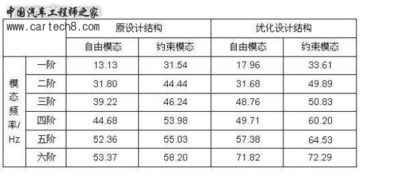

8 w6 l! y/ q' S4 模态计算分析 ! g3 Z' `' d  C* j
  k. _" x' b7 ^6 x: |
为了评价结构的模态振动特性,进行结构的自由模态和约束模态分析。自由模态采用自由-自由边界条件,而约束模态采用的约束条件和结构强度分析相同。 OptiStruct求解器默认采用 Lanczos算法进行结构振动平衡方程特征值提取,进而计算出结构的振动频率。某越野车后掀门的前六阶模态频率如表 4所示。- c- _! Y. P; g/ O( O9 G
表 4 四种结构的自由模态和约束模态的模态频率 # b5 T" S' b& e$ T; J. @6 f

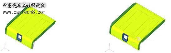

如前分析,后掀门的在进行强度计算时,最大应力为 598Mpa。强度不能满足设计要求。但是为了不增加重量,不能采取传统的增加料厚的方法提高强度。钣金件设计中,加筋是一个提高结构强度的很有效方法。而 OptiStruct软件提供了强大的拓扑形貌优化工具。针对钣金件加筋优化设计,其可以定义起筋的方向,筋的高度,拔模角等参数,并且一定方式进行筋分布,如平行阵列、对称阵列、循环对称阵列。因此针对某越野车后掀门结构强度不足的问题。在进行结构优化改进设计时采取加筋的方法。进行优化时,以单元应力作为优化目标,这样就成为一个 minmax优化问题。定义加筋的优化变量时,使加强筋沿着 XZ平面对称,并沿 X方向平行分布。按照上述定义进行优化分析处理,并考虑到工艺和实际设计的边界条件,重新设计的结构如图所示。=
2 ~0 p+ K/ I5 Q: P
# T" u2 j8 F# X) Q" L  D图 5 某越野车后掀门优化设计后的结构5 T9 [6 A3 P/ M& {' U

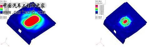

1 Q' r9 e" F7 n% H$ V6 m% B; n5.3 后掀门优化结构的有限元分析
7 e2 J  O9 c+ V( d' v2 v2 P
& m8 b) Y9 C  `. G$ j: t! p3 X为了验证优化结果的可行性和有效性,对优化后的结构进行了和优化前结构相同的载荷和边界条件强度和模态分析。分析结果见表。可以看出,优化后的结构最大应力由原来的598.00减小为152.23Mpa,应力减小了近 3倍,强度满足设计要求。形变位移由原来的26.20mm,减小为 6.21mm,形变位移减小了近 4倍。从上面的比较可以看出,优化后的后掀门结构强度和刚度都有显著提高,从而满足设计要求。
2 I; q- `- v( v
: a0 Q6 P' l2 {. a3 u( n图 6优化设计后结构的形变位移云图图 7优化设计后的结构应力云图% u2 e' R$ L& g. F: i5 l& f
