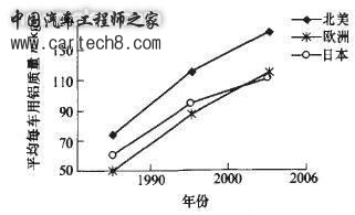

( ]& t# {; Z  C2 w铝作为汽车材料有许多优点,如在满足相同力学性能的条件下,比钢减少质量60%,且易于回收、在碰撞过程中比钢多吸收50%的能量、无需防锈处理等。比强度和比刚度十分优良的铝金属基复合材料的研究开发成功,为汽车轻量化的进一步发展提供了途径。据预测2008年每辆轿车的平均铝使用质量将进一步上升到130kg,与1998年相比增长53%。世界铝协会在日前发表的一项研究报告中宣布,铝在汽车中的用量已超过(铸)铁,成为仅次于钢的第二大汽车材料。北美、欧洲和日本汽车的单车平均用铝质量如图1所示,其中北美汽车铝的应用水平最高,乘用车每车平均用铝质量目前已达145kg,欧洲平均每车用铝118kg,日本情况与欧洲比较接近。
3 f  w+ m. M# I& C: q2 _, s8 B , Y1 K! _% W3 z' w' B
图1 北美、欧洲和日本汽车的单车平均用铝量

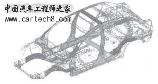

现代车身轻量化过程中,普遍采用新型材料应用与优化车身结构相结合的技术方案,应用更先进的车身骨架结构以及轻质材料,使得强度合理分配到车身上,可以实现在既定成本内,提高整个车身强度刚度的同时,减轻车身的重量。这种思想正逐步为国内各开发人员所接受,如2006年北京车展上,一汽自主研发的奔腾汽车,在车身结构设计上采取了4H车身结构,如图3所示。这种结构虽然为全钢材料,但在不同部位采用不同强度级别的材料,主要的骨架部分也就是构成4H结构形状的部分采用高强度钢板,在发动机底架、车身的门窗等部分采用更高强度的钢板,而在正面、后面、侧面等碰撞接触部位如前后保险杠等部位则采用最高级别强度钢板,其余部位采用的主要是普通钢板。
& f& I# s3 P* l0 h( N) g; w* H   E/ D, D1 }# T: k& h" {. p0 _# W
图3 奔腾汽车框架图- V0 o: n4 y! m. x* R! {

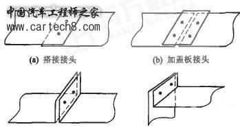

* {/ b/ K) X5 S% _1 s焊接的种类比较多,目前常用的主要有电阻点焊、电弧焊、激光焊、搅拌摩擦焊和等离子电弧焊等。对于铝及铝合金的连接,这些焊接方法都各有其优缺点,没有哪种焊接方法是完美无缺的,尤其是钢与铝之间的连接,正成为研究的热点。传统的汽车车身冲压件的材料大都是具有良好焊接性能的低碳钢,焊接是应用最广泛的连接方式,其中电阻点焊又占据了焊接工作量的70%以上,有的车身几乎全部采用电阻点焊。因此,在研究钢与铝的连接技术时,首先从电阻点焊的连接性能开始研究。点焊接头的种类有很多种,但是在设计汽车车身电阻点焊工艺时,根据需要常采用三种接头形式,即搭接、折边、搭折,如图4所示。在建立精确的CAE仿真分析模型时将分别对这几种接头形式进行建模分析与试验研究。
3 k, A) M' i. J7 a1 r7 }: | - v! p- y; s/ A
图4 点焊接头形式示意图# k2 M  E0 C4 w) c8 m6 ]3 ~

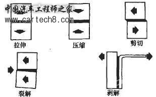

粘接连接的优点已经为多数汽车生产企业生产的许多产品所证明,如美洲豹XJ220、福特AIV、罗孚ECV3、Lotus Elise及本田NSX等。由于粘接采用面接触而非点接触,与点焊及铆接相比,有改善连接刚度与强度,减少应力集中,提高密封性,减少受潮及脏物等进入,通过接合处的合理设计能很好地吸收能量,对起到减少振动与降低噪声的效果等优点。但是,异种金属粘接的强度、刚度、疲劳度和可靠性等都是通过试验验证,数值规律研究及粘接连接CAE分析模型,未见报道。研究探索钢与铝的连接时,粘接也是重点研究的形式,粘接连接的5种基本承载情况如图5所示,在考虑粘接连接时,将围绕这5种加载情况进行CAE分析及试验研究。
9 E" m2 O" e) S$ V& [4 }* q 3 C4 W* H- o/ v) j
图5 粘接连接的5种基本承载情况

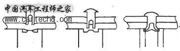

机械连接也是车身连接技术中常用的方法,对于铝合金车身连接装配时常采用技术被称为自冲铆,是一种冷压成形铆接方法,图6为自冲铆基本过程示意图降1。与电阻点焊相比,具有成本低、强度高、质量可靠等优点。因而能够用于轻质车身特别是铝合金车身的制造,如奥迪A8、美洲豹XJ8等,是铝合金车身连接装配的主要方法。但是这种自冲铆连接的效率、质量控制、强度刚度及可靠性分析等都还没有理论支持。
" F- C4 I* |. z' Z, l
2 `! i# j( W: O) u. B- b  F图6 自冲铆基本过程示意图

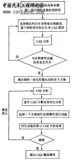

  s3 y3 k$ k+ q7 j9 z钢铝一体化车身是在传统的车身骨架钢质结构中,有些构件或组件用铝合金材料代替,且可以通过优化设计和性能模拟方法确定钢铝的不同比例和以铝代钢的部位,实现车身框架结构的轻量化和高强度。但是具体在哪部分零件,哪些部位换成铝,换成铝后的车身强度、刚度及动态特性结果如何,将是钢铝一体化车身框架结构的开发方法形成的关键。不同的钢铝比例,不同的钢铝部位,不同的连接方法,不同的断面结构等都将影响车身的整体性能,因此采取先通过计算机精确的CAE分析,排列组合出各种不同情况进行分析,得出大量数据,从中选取在既定成本内减重最明显、性能最可靠的方案进行制作实物模型,然后建立对其进行试验分析的技术路线。建立精确的CAE分析模型的技术路线如图7所示。6 r: ^( |) P- w- C' y  s
+ y+ L% T3 M# r1 w0 d  k
图7 建立钢铝一体化车身框架结构CAE精确模型流程
" R& b4 j5 I, s* w$ J' o6 Z8 c& V$ n* ]/ [8 L
完成初步实物试验后,得出改进方案,对结构进行改进,再进行CAE分析及试验,直到得到满意的结果。在这种设计开发及研究的过程中,形成相对完善的钢铝一体化车身框架结构的开发方法与规范。
