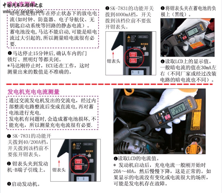

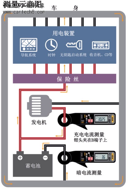

传统的汽车漏电检测的缺陷!
传统的汽车漏电检测是把万用表串联在蓄电池的负极上,需拆除蓄电池的引线。这样不但费时费力,还容易将客户的资料丢失(如时钟和电子导航数据等等容易引起客户的不满)

暗电流30mA: Z$ c; t: R; c  _% o" `
充电电流20~40A

现在的汽车维修。主要是设备跟上。但回过头来说,把大部分的设备都买 回来。恐怕也得一笔相当数目的人民币。我想。对于汽车维修来说。要看你注重在啥地方。毕竟修车不是搞科研。我们的要求是:车子能正常行驶,好启动,各用电器正常。无隐患。对于充电,利用万用表完全可以解决问题。高新设备车老板不一定看好。大多数人只要你把车修好了能上路正常行驶就算ok了。至于有先进设备,只能说明你有实力。并不能说明你有能力。一点小意见,仅供同行们参考。
