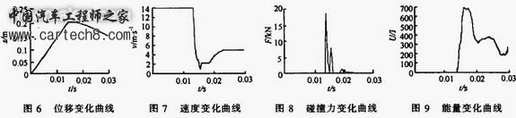

2.2 保险杆中心时程位移、速度、碰撞力曲线
由图6 9可见:在碰撞运动开始的时候,速度最大,碰撞力和位移都最小,随着时间的增加,碰撞过程的发展,碰撞接触面积的变化,相应的位移值和碰撞力都同步增大,速度减小。当位移值达到最大时,速度值稍后才达到最小,而碰撞力则在此之前就达到最大值。其原因开始保险杠与刚性墙之间有一段间隙,没接触前,保险杆的速度是恒定的;接触后,保险杆发生变形,接触面积的变化,使得发生碰撞没多久,碰撞力很快就达到了最大,而此时由于墙壁阻力的作用,其速度在不断的减小,变形的影响使得位移继续增大,当保险杆到了最大变形时,位移也同时达到最大值。
根据能量变化曲线(图9),可以看出,碰撞结束后,保险杆并没有吸收完所有的能量,碰撞时候的结构变形能量吸收尚不够充分,但由于实际碰撞过程中碰撞时结构变形能量并非完全由保险杠吸收,车上的保险杠是通过一定的连接方式与车架相连,车架、车头也同时参与了吸收变形能量,因此本次计算得到的图9曲线与保险杠模型的建立方式有关。
