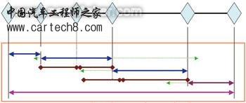

全新车身产品开发主要包括产品策划定义、产品设计(概念设计和工程设计)、产品验证及生产准备四个阶段(见图1)。整个产品开发必须按照企业设计标准、流程、经验参考已有车型数据及目标样车结构进行产品设计,由于每次开发应用相同结构,相同的断面及零部件,相同的设计方法、设计规则及设计标准,造成车身整个产品开发存在大量的重复性工作。例如,对于每一个车型来说,都必须进行人机工程分析和布置,而且全新开发系列驾驶室人机工程布置工作从产品策划定义到产品设计完成大约需要10次以上的设计修改。每一次方案修改都是重复性劳动,耗费大量的设计时间。因此,如何避免重复性劳动,缩短产品开发周期成为首要问题。
图1 车身产品开发流程

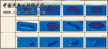

模板根据IT化内容的不同分为特征模板、零件模板、总成模板及流程模板。总成模板及流程模板对企业的开发能力要求较高,企业本身必须具备独立自主开发的能力,产品开发流程化、规模化、标准化及规范化。一汽技术中心车身部目前定义部分特征模板见图2。
图2 一汽技术中心车身部目前定义部分特征模板

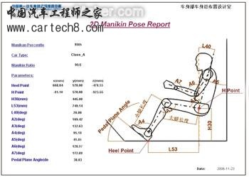

技术中心车身部基于CATIA V5 R15版本开发了人机工程设计流程模板和雨刮系统校核流程模板。这两个流程模板将SAE标准和企业标准及专家知识IT化,为人机工程设计和校核提供了有利帮助。人机工程设计流程模板及输出报告见图3。
图3 人机工程设计流程模板输出报告

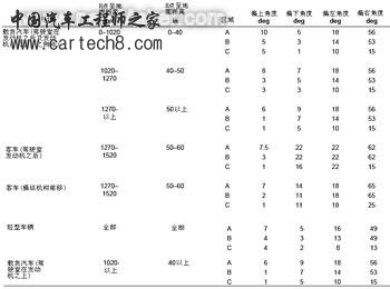

雨刮系统校核流程模板开发过程是首先使用CATIA V5 R15软件中Part Design和Generative Shape Design模块建立雨刮系统几何建模,A、B、C三个理论刮扫区是按照SAE J198法规中给定的角度值(见图4),分别作95百分位的SAE眼椭圆上下切平面(在侧视图上为直线)和左右切平面(在俯视图上为直线),这4个切平面与前风窗相交得到4条交线,交线所围成的玻璃上的那部分曲面,即为理论刮扫区。如果交线超出玻璃边界线,或者与玻璃的交线距玻璃边界(DLO)不足25mm,以距玻璃边界(DLO)向内25mm处的区域为准;实际刮扫区是根据已知刮扫器的尺寸、刮臂中心位置、前风窗、刮扫轴的方向等参数,确定风窗实际刮扫区域。
图4 SAE J198规定分类车型

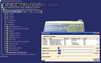

雨刮器系统流程模板的使用流程分7个步骤,主要包括导入建模所需几何条件,建立空的设计零件文档,创建理论风窗A、B、C区,创建实际风窗A、B、C区,校核分析、优化参数及输出结果报告。雨刮系统校核流程模板优化分析及校核流程模板程序提示见图5、6。
图5 雨刮系统校核流程模板优化分析
图6 雨刮系统校核流程模板程序提示
其中雨刮系统校核流程模板创建理论A、B、C区时,输入条件有风窗玻璃面、眼椭圆中心点、车身绝对坐标平面、按用途分类的车型(SAE J198)等。雨刮器系统流程模板包含所有SAE规定分类车型;创建实际A、B、C区时输入条件雨刮器固定点、风窗玻璃面、雨刮器刮片初始位置、雨刮器刮片的长度及雨刮器刮臂旋转方式,本模型可以校核雨刮系统顺摆和对摆两种方式。

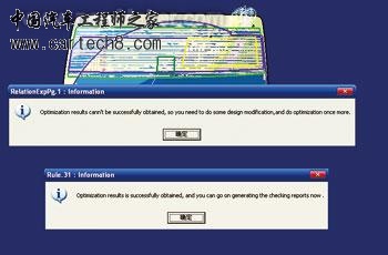

雨刮系统校核流程模板分析结果如果不能满足要求,模板将提供两种方式优化分析,一种是更改刮臂长度优化实际刮扫区域;一种是更改雨刮布置点位置优化实际刮扫区域。通过这两种方式为设计师提供解决方案。因此,该模板不仅可以用于后期产品的校核,也可以用于前期的方案设计。

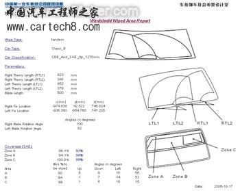

在优化结束之后,如果A、B、C区刮扫面积符合SAE标准,则程序提示设计者可以进行校核报告的生成。生成报告结果见图7。
图7 雨刮系统校核流程模板输出报告
