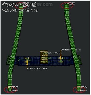

BQ5021车型是在原来BQ1021的基础上更换变速器总成,并重新设计了车架第三横梁和前悬架系统。该车型前悬架为扭杆式双横臂独立悬架,车架第三横梁上所受的载荷有变速器悬置给横梁向下的压力、扭杆弹簧座和调整螺栓的压力。因主要分析对象为第三横梁,只建立了该横梁的模型以及与之相连接的部分车架纵梁,首先在三维软件(Unigraphics)中完成零部件的三维造型和装配。
然后导入到hypermesh软件中,建立有限元模型:采用二维四面体和三面体网格单元进行有限元网格划分。为保证单元质量检测合格,将车架钢板之间的焊缝假设为刚性连接单元,如横梁上下板之间、纵梁内外板之间;将螺栓连接单元也假设为刚性连接单元,如横梁和纵梁之间、横梁和变速器支架之间的连接螺栓。
边界条件的建立:主要针对极限工况即前悬架中上下摆臂跳至最高位置的状态,将图1所示的4个位置的节点的6个自由度固定,加载到变速器支架孔中心位置的力为1 000N,扭杆中心位置的扭力矩为2 910Nm。
图1 加载的有限元模型

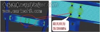

优化的主要目的:加强第三横梁中部位置,降低钢板的最大应力,从而提高车架的使用寿命。改进方案:在第三横梁的上下板之间焊接衬管,同时增加支架与横梁的连接螺栓的长度。
改进后第三横梁的应力云图如图3所示,原来发生开裂问题的位置节点应力降为284MPa,小于材料B510L的屈服应力,优化方案有效。
图3 改进后第三横梁应力云图
