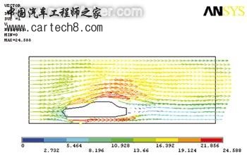

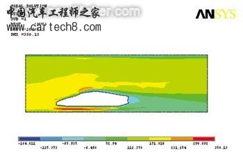

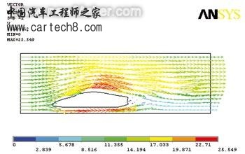

1.车型1,(如图1~4)
图1 速度为50km/h

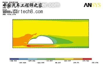

图2 流体总体压力分布图

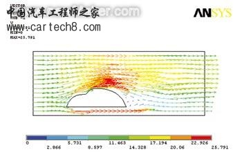

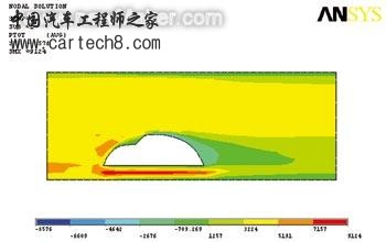

图3 速度为250km/h

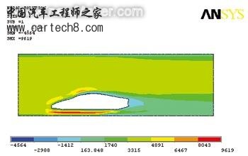

图4 流体总体压力分布图

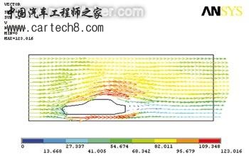

2.车型2,(如图5~8)
图5 速度为50km/h

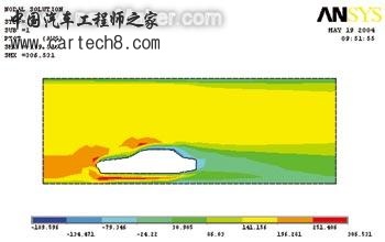

图6 流体总体压力分布图

图1、3、5、7、9、11给出的是3种汽车分别在高低速时纵向对称面流场速度分布情况。可以看出,由于三种头部形状流线型都较好,当气流流过汽车头部时基本上未出现大的流动分离。但车型3流线型最佳且外形曲面变化最小,所以效果最好。
气流在经过汽车顶部时达到最高速度,然后气流回落速度也逐渐降低。在汽车尾部,三种车型都产生了涡流情况。随着离汽车尾部距离的增大,旋涡的涡强在减弱,涡核向外移动,并向地面靠近。这说明涡流在不断地扩散,能量也随之在耗散。车型3有较好的表现,尾部有较好的流线型,且经过了车型的改进使得涡流较小。而在高速时车型3的表现更突出,其他两种车在高速时,尾部涡流有变大的趋势,且流线型变差速度变化较大。
空气压力分布
图2、4、6、8、10为气流总体压力分布图。由于汽车底部靠近地面,把气流进行了压缩增速,所以,3种车都出现了不同层度的高压区域。相比较而言,车型3稍微好于其他两种。由于头部气流开始与汽车接触变化,气压也开始变大。车型1较差,在汽车前窗部分出现较大的高压区域,而其他两种较好。在尾部,由于涡流的产生等,出现了负压区域。在后上方,由于车顶部高速气流的作用,产生了一条较长的较高的压力带,且逐渐变小。
