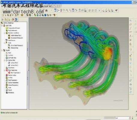

图片1:EFD不仅使得工程师仍处于熟悉的软件环境下,还可以自动执行许多步骤,而传统的CFD软件包则需要掌握大量的专业知识才能完成。
区分EFD的一重要方面在于它无缝集成于工程师所熟悉的机械CAD软件包。安装EFD软件后,所有需运行流动或热分析的菜单和命令都集成于CAD软件包。EFD将CAD和CFD两者的功能紧密结合(见图1),其拥有的几大主要优势在于:

图2:在PRO/ENGINEER Wildfire环境下对进气管进行流体流动分析——EFD软件能够分析物理设计的变化
处于概念阶段的时候,制造商通过EFD进行模拟仿真,使得他们能探讨设计方案,发现设计缺陷,优化产品性能,然后开始详细设计或生成物理模型。EFD支持“what-if”分析。工程师不必重新加载、确定边界条件和材料特性,就能修改实体模型。该软件还有助于进行参数分析,比如,对同一阀中各管壁的厚度进行多次分析,以确定最佳厚度。
