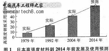

高强度钢材使用对象分为两部分,一部分是汽车车身、减振及车轮用部件,另一部分是底盘和排气系统。如:需要具备防碰撞功能的零件,汽车门内防撞梁,汽车前后保险杠防撞板,车身A柱,B柱,发动机支撑梁,仪表板支架,门槛加强板,汽车座椅骨架等车身部件;车轮轮辐和轮辋高强度钢板;高强度弹簧、高碳传动轴管、高强度发动机螺栓等。汽车结构件用各种特殊钢强度一般都达到1000 MPa,如汽车转向节、转向扭杆等。图1列出日本高强度材料到2014年前的发展及使用预测。到2014年高强度钢材使用比例将从目前的40%多提高到60%。高强度材料采用比例急剧增加、汽车材料高强度化将成为汽车发展的重要特征。

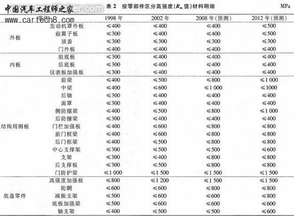

从高强度材料使用预测来看,高强度材料分为340~390、390~440、440~540、590 MPa以上、780 MPa以上、980 MPa以上6个等级。
按强度等级分类,主要汽车零部件使用材料强度如下。
340390 MPa车身用钢板、发动机罩内板、行李箱内板、轮罩板、车门板、水箱外板等。
390~440 MPa发动机罩外板、行李箱外板、翼子板、前底板、门槛加强板等。
590 MPa级:发动机支撑梁、发动机支架、门框加强板、中底板加强板、底板加强梁、轮辐等。
780 MPa级:转向支架、轮辋、后上门框加强板等。
980 MPa级:门内板防撞梁、汽车座椅骨架、保险杠防撞梁等。
详细内容见表2。
