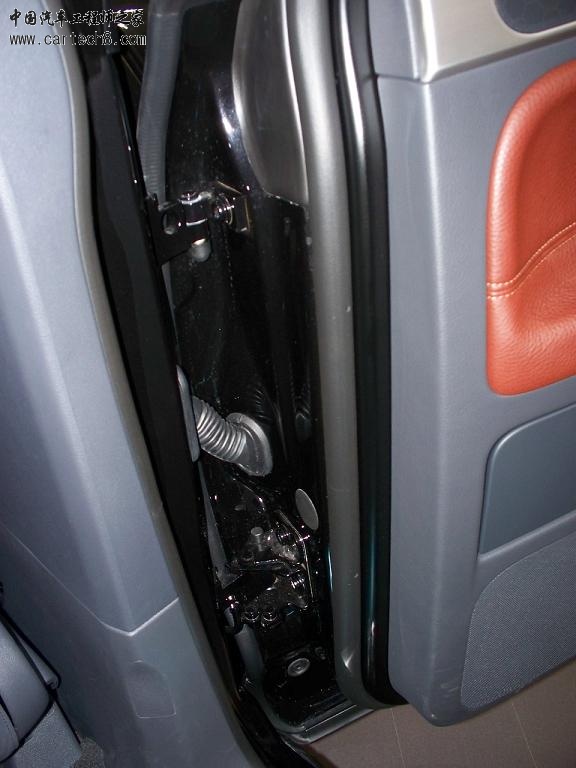

    原帖由 追逐 于 27-12-2008 18:04 发表
    近期做了一个车型发现在开启2万次后,滑门有2~3个的下垂。个人初步分析有:
    1.铰链强度不足:滑门上中下三个铰链,但是真正其支撑作用的是中下铰链,上铰链关键是导向,中下铰链的安装销自身出现了较大的间隙余量;
    这我自己拍的大众的SUV图片,仔细一看就知道了,跟你说的如出一辙下面铰链起码 100_1125.JPG 比上面大出1倍.
